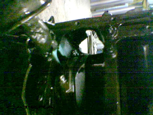

    ich habe keine Ahnung warumm immer links.
    Ist immer links der in der mitte gewesen und das Loch fast so groß wie ein Kolben.
    Bilder habe ich welche. Sind aber leider nur schlechte Handybilder.
    Danke euch,
    genau so sieht das Loch aus, also wohl immer die gleiche Stelle.

    Catera: Nachdem du Bilder hast, gehe ich davon aus, dass du schon einen zerlegt
    hast. Kann man die Zylinderköpfe samt Ventile nach so einem Schaden weiterverwenden, oder hat es die auch zuammengeschlagen?
    Danke und Gruss
    ich habe schon mehrere zerlegt. ;)
    Ob du die Köpfe weiterverwenden kannst, kann ich dir nicht sagen.
    Dazu musst du sie runternehmen und überprüfen.
    Bei dem auf den Bildern waren die Ventile krumm und ich habe dann alles entsorgt.
    Bis auf den Ölkühler.
