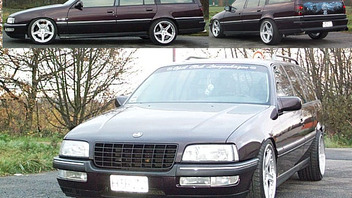

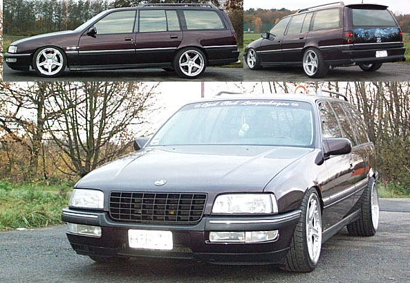

    haesslich....??? ich gebe zu, dass die runden generell besser kommen, weil es ja auch ur wenige hatten, aber bei meinem fand ich es schick, wenn die dicken rollen bis zum felgenansatz weggetaucht waren, und das ging halt nur bei geraden radhauskanten.
