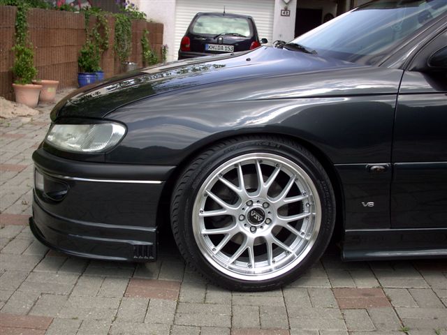

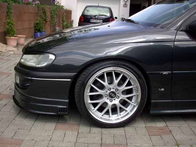

    Hatte in der saison 2003 auch 225/45-17 mit dem 65/35 fahrwerk, hatte ca. 680€ gekostet, hier mal ein pic.

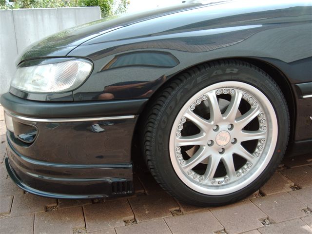

    kannst ihr mal das pic zeigen ;)
