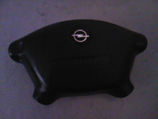

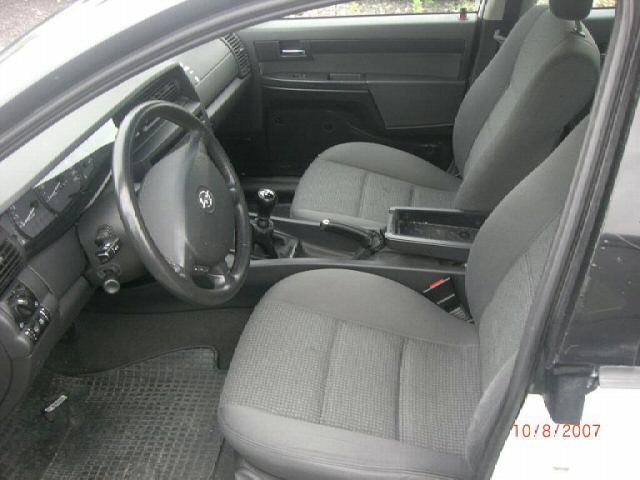

    Da mein Lenkrad etwas abgegriffen ist, nach 310.000km, würde ich gern ein frisches einbauen...
    passt das vom Facelift in meinen 97iger ?
    Ihm geht es sicher mehr darum ob der Airbag auch übernommen werden kann(Stecker und ob der Facelift Airbag vom B1 Steuergeräd erkannt wird)
    Der Airbag wird auch erkannt, so viel ich weiß.
    Hab auch auf dem letzten Treffen in Kremmen einen B1 mit einem B2 Lenkrad gesehen und das wurde vom FOH eingebaut( ich glaub es war bei Muttchen).
    Gruß Christian.
    den airbag werd ich ja von mir weiterverwenden... also ins B2 Lenkrad einbauen...
    das geht auch?
    gut danke... das werd ich die idee wieder in den wind schießen!
    zumal auch die farbe nicht passt 8)
    Hallo!
    So wie ich das damals gesehen hatte gibt es beim B2 mehrere Farben des Lenkrades.
    Also ich habe aus den selben Grund bei meinem B1 (Bj 96) das Lenkrad gewechselt.
    Man benötigt nur das Lenkrad, den Airbag und den Schleifring.
    Ich habe bei mir dabei allerdings auch noch direkt Lenkradfernbedienung nachgerüstet und bei mir mußte es somit ein Lenkrad inkl. FB und Airbag sein, den Schleifring welcher auch für FB ist und dann nur noch zwei Leitungen zum Radio ziehen - am Stecker anschliessen - und fertig.
    Ist echt easy. :)
    Jedoch "darf" eine entsprechend nicht unterwiesene Person am Airbagsystem nicht arbeiten! Also man muß wissen was man da grad macht ;)
