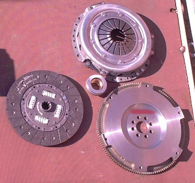

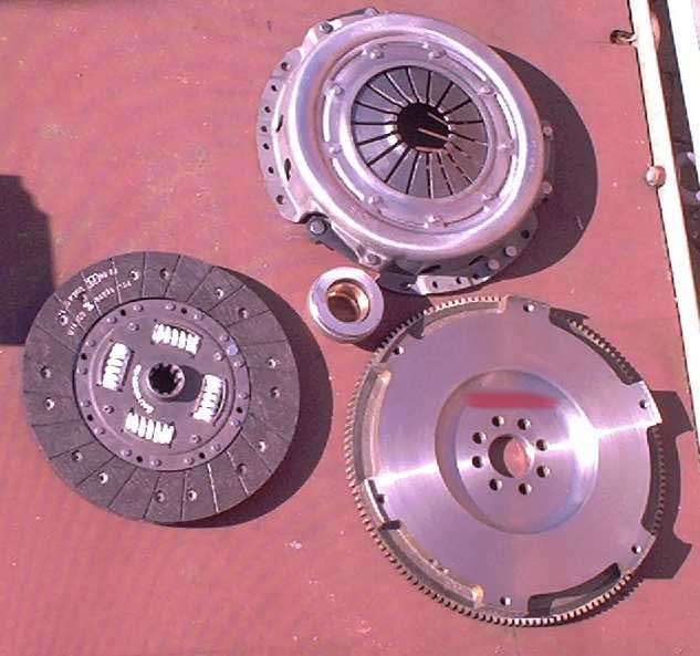

    @Thom: Ist die Schwungscheibe vom Bolz auf Deinem Foto nochmal nachträglich erleichtert worden?
    Meine hat diese Frästaschen am Rand nämlich nicht.

    Das ist ein bild was Ronald als werbung nutzt ,welche version das ist mußt du Ihn fragen bzw ob er da mehrere versionen hat die verschieden erleichtert sind .
    Der Vorteil am angefertigten Schwungrad ....ich kann mir gleich die passende Kupplungsbefestigung bohren lassen ,und habe dann auch ne bessere Kupplung zur leichten Scheibe .
    Also erwähnt hatte er nix das es unterschiede gibt.
    Meine Schwungscheibe hat 2 Bohrbilder.
    1x 6-loch für die große Kupplung
    1x 4-loch für die alte 265er Getrag Kupplung aus Senator A.
