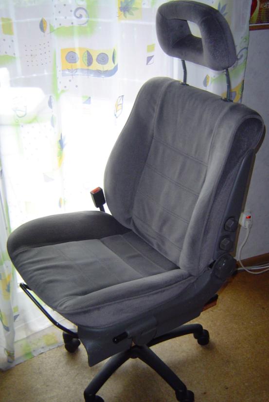

Sitzhöhenverstellung gangbar machen
- DJOU
#4 Isn manueller also mechanischer mit diesem Teleskophebel(der mir nicht sehr robost vorkommt)
Na gut bleibt mir nix übrig musser eben raus. Dafür sind mir Teppich und Sitz zu sauber als dassich da rumsprühe wien esel.
Danke schonmal an euch 2 werd dann mal hoffen dass dies schrauben nicht zu fest sind
#6 Hi Kai!
Begrab die Hoffnung - die sitzen fest! Deshalb habe ich ja auch "Ratsche mit 6 mm-Inbus-Nuss" geschrieben. Damit ist es kein Problem, aber mit einem normalen kleinen Inbusschlüssel würde ich da nicht drangehen. Da ist dieser blaue Schraubensicherungslack von Loctite im Gewinde. Der Teleskophebel ist stabiler, als er aussieht, aber man muß tatsächlich aufstehen und entlasten zum Verstellen.
Groov - genial, dein Schreibtischstuhl! Wenn du jetzt noch den passenden Gurt zum Gurtschloß an der Rückseite oben und unten verschraubst, hast du den perfekten Beamtensessel - mit Sicherung gegen Vornüberfallen beim Büroschlaf. :tongue:
#7 ZitatAlles anzeigenOriginal von mike184
Hi Kai!Begrab die Hoffnung - die sitzen fest! Deshalb habe ich ja auch "Ratsche mit 6 mm-Inbus-Nuss" geschrieben. Damit ist es kein Problem, aber mit einem normalen kleinen Inbusschlüssel würde ich da nicht drangehen. Da ist dieser blaue Schraubensicherungslack von Loctite im Gewinde. Der Teleskophebel ist stabiler, als er aussieht, aber man muß tatsächlich aufstehen und entlasten zum Verstellen.
Die hoffnung starb zuletzt....also ohne nen kleiner innensechskant hats nicht gebracht....mit der ratsche kam nicht ganz so viel...naja nu ist der sitz draussen, alles eingesprüht....hab versucht dann nochmal nachm einbau(entlastet)....dabei ist das plastik wo die stange dran sitzt abgebrochen...MOAH....selbst mit ner grossen zange gings nicht.
Ich glaube da müssen bald mal andre sitze her
