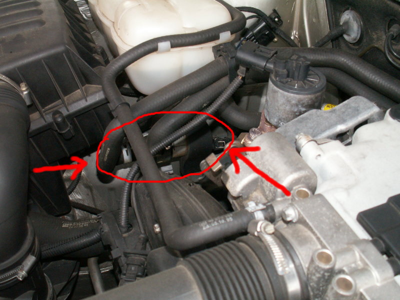

#26 Moin,
wie hier geschrieben, kann ich ich Sommer max. 160 km/h fahren ohne dass der Bock zu heiß wird. (Gleichzeitig habe ich den Eindruck, dass zumindest in der so genannten Übergangszeit -Frühjahr und Herbst- die Heizleistung unbefriedigend ist.
Dank dieses Forums kam ich auf die Idee, die Zusatzwasserpumpe unter dem Ausgleichsbehälter (s. Bild) im Rahmen des heutigen Klimaanlagen-Checks näher zu begutachten:
Nun bin ich hier nach all dem Lesen verwirrt: MUSS diese Pumpe bei laufendem Motor IMMER mitlaufen?
Ich habe das "Problem" (oder vielleicht soll es ja so sein), dass am Stecker der Pumpe kein Strom ankommt.
Frage 2: Wenn sie immer laufen muss: Welche Fehlerursache ist am wahrscheinlichsten (Kabelbruch, evtl. Relaisdefekte, usw.)
Gruß,
Markus(Für) EDIT(h)
: Omega B2 Limo ohne Niveau
aber mit X25XE, Modelljahr 2000, ca. 162tkm; oben erwähnter Stromtest am Pumpenstecker nach Warmstart
EDIT 02.09.'10: Frage 1 wurde hier unter Beitrag #4 (nochmals) dahingehend beantwortet, dass die gute Pumpe dauerhaft läuft...
