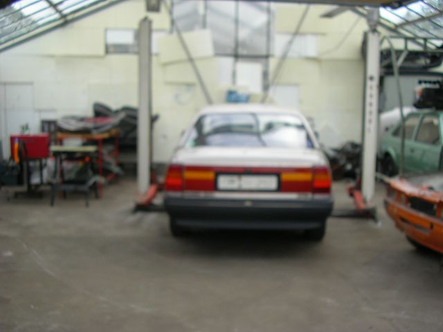

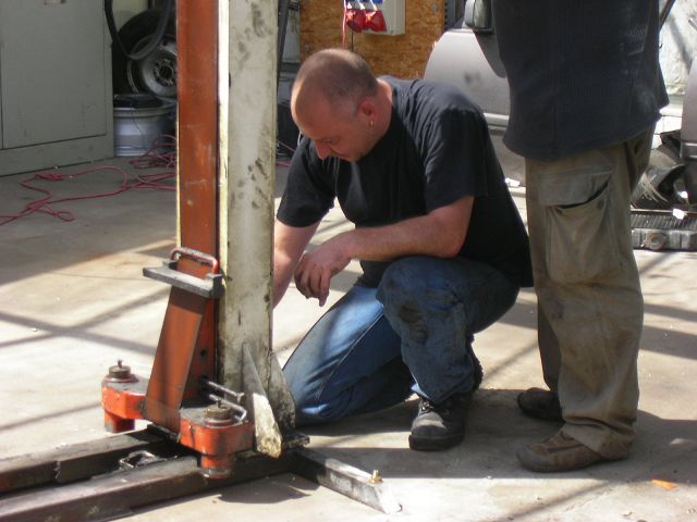

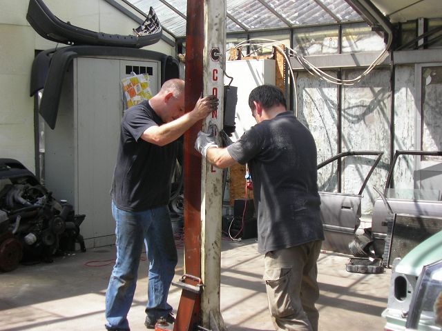

Das mit der Sicherheit ist deine Sache 8)Wir lassen die Bühne einmal im Jahr durch einen Mitarbeiter der Fa.Consul prüfen!Haben nämlich schon einmal ein Auto von der Bühne fallen lassen 8oVerschlissene Tragmuttern waren da die Ursache :(Hatte verdammtes Glück dabei!10Sekunden vorher stand ich noch drunter 8oSeitdem wird alles gecheckt
:)Und die Haftung übernimmt natürlich der Besitzer der Bühne!
