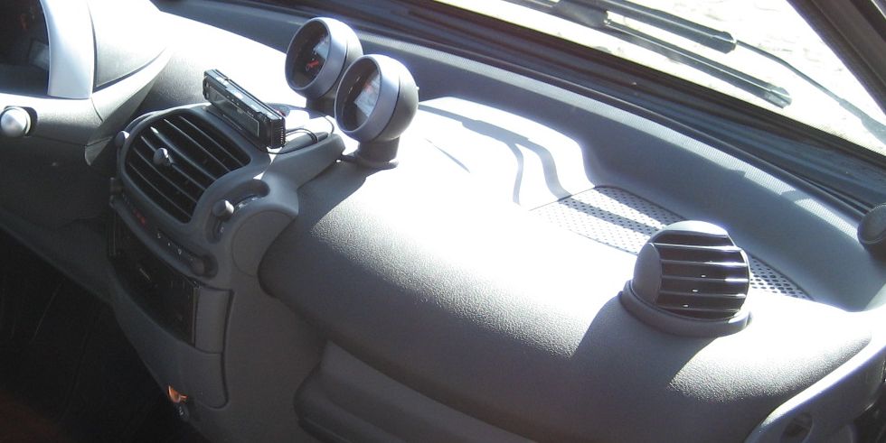

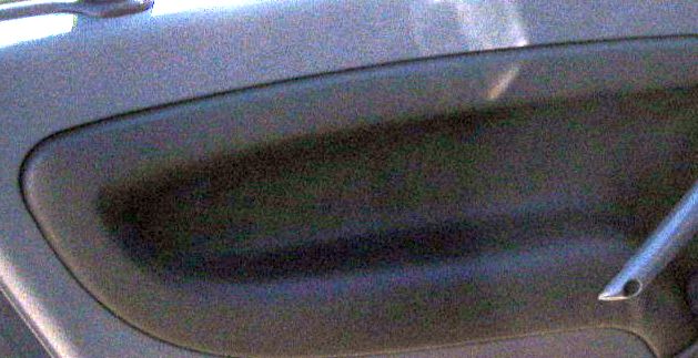

#6 Geh mal zum Sattler und lass Dir ein ordentliche LEDER geben - ich haben ein 3D VERKLEBBARES LEDER bekommen, was er z.B. für Motorrad Sitzbänke benutzt. Das ist ein weiches, dehnbares Leder was wunderbar in alle Ecken und Kanten und Rundungen geht, wenn man es warm macht und mit DRUCK anpresst.
Hier mal ein Bild meiner Arbeit am Cabrio, da musste ich das Leder auch "TIEFENZIEHEN", was ohne Probleme funzt! Hab sogar das komplette Amaturenbrett bezogen.
Mike
#7 Hallo,
@Snub2000
so wie beim ersten Bild solche Vertiefungen meine ich.
Beim facelift unter der Handbremse is die auch so tief und da hab ichs mit Folie von Foliatech nich hinbekommen, da sie sich nicht vernünftig gelegt hat trotz erwärmen und 3d verklebbar.
Aber bei dir sieht das echt gut aus. Wie genau heißt das leder?
Was kost der qm²?
Gruß David
#8 Hallo,
hab mal eben die Rechnung gezogen:
Gekauft bei der Firma Schröder, Lärchenweg 5, 29227 Celle, Tel. 05141-9855-0.
Laut Rechnung ist es: KUNSTLEDER BIELASTISCH und ich hatte 1,95m für 37,73 Euro (netto), und der Kleber 18,05 Euro (netto) Dose.
Damit habe ich die beiden Türtafeln und das komplette Amaturenbrett beim Smart 42 bezogen, und der hat keine kleinen Türen! Die breite der Rolle war so 1,50 - 2,00m.
Kannst ja zur Not mal da anrufen und fragen, wo er selber Kauft oder ob er Händler in Deiner Nähe kennt oder Dir vielleicht was per Post schickt.
