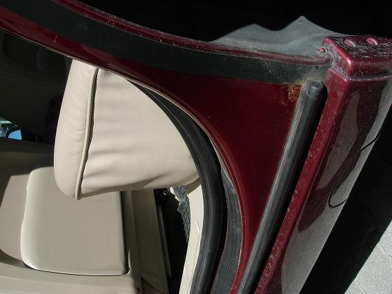

    neuen Rost entdeckt - diesmal unter den Schwellerabdeckungen
    Noch was nachträglich zum Dampf ablassen (vielleicht liest jemand von Opel mit): Dieser Rost kommt eindeutig von der scharfkantigen Schwellerabdeckung die an diesen Stellen den Lack aufreibt. Das Problem könnte man ganz einfach und billig mit einer Dämpfung in der Art eines Gewebe-Klebebandes oder etwas teurer mit einer Gummi-Zwischenlage lösen. Woanders heißt sowas "konstruktiver Korrosionsschutz".

    Hi Freakz,
    also wenn ich alles so durchlese und die Bilder anschaue kann ich vom Glück reden das meiner Karosseriemäßig
    Top da steht.
    Ich hab allerdings beim zerlegen zwecks Neulackierung festgestellt das die Scheibenrahmen bei den Türen
    auch gern mal braun ansetzen. :evil:
    Ein paar Spezl von mir fahren begeistert BMW E46. Die haben grössere Rostprobleme als ich. 8o
    Sogar vom meine Vater der Mazda 6 Bj.2008 setzt Rost an. :omg:
    Rost wird früher oder später bei jedem Auto mal Thema Nummer 1 werden.(Gut gibt auch Ausnahmen.) :thumbdown:
