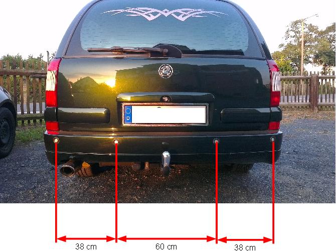

Bei mir ist die Einparkhilfe ab Werk verbaut gewesen.
Abstände für 4 Sensoren:
Die zwei innerern haben einen Abstand von 60 cm zueinander und die äueren jeweils 38 cm zum inneren. Das Ganze natürlich mittig angebracht. -
