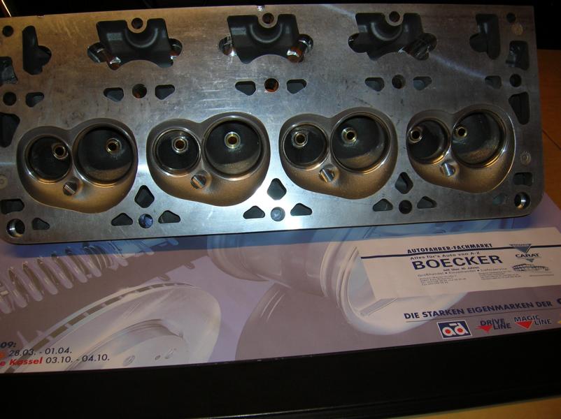

Also in der Zeit zwischen Arbeitsleben und dem nächtlichen Schlaf habe ich folgendes verändert:
Automatikgetriebe zigmal ein-und ausgebaut um die Schaltcharakteristik zu optimieren.Den Öldruck im Getriebe erhöht ,Kupplungspakete ersetzt ,Ventilkörper und Wandler verändert und vieles mehr . Getriebe schaltet jetzt wie ein Schaltgetriebe, nur schneller und härter
Der Motor ist eine wahre Freude,Wasser -und Öltemperatur vorbildlich .Hinterachsdifferential wird noch durch einen Ölkühler mit E-Pumpe umgebaut.Vom Potential her ist der Motor sehr vielseitig. Mit Kompressoraufladung sind ca.bis 800 PS an der Hinterachse möglich und Tubogeladen 1200PS standfest.
Da der Wagen keine modernen Fahrhilfen hat,waren Abstimmungsarbeiten an der Kommunikation zwischen Motor und Getriebe notwendig.Auch vom Fahrwerk her musste ich einiges probieren,damit der Wagen die Kraft in Beschleunigung umsetzt und nicht nur in weißem Rauch. Höhe und Härte der Federn spielen eine Rolle und dank der Michelin beschleunigt der Wagen wie von einer Schnur gezogen .Nur bei trockener Fahrbahn sonst wird es mörderisch
