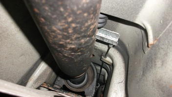

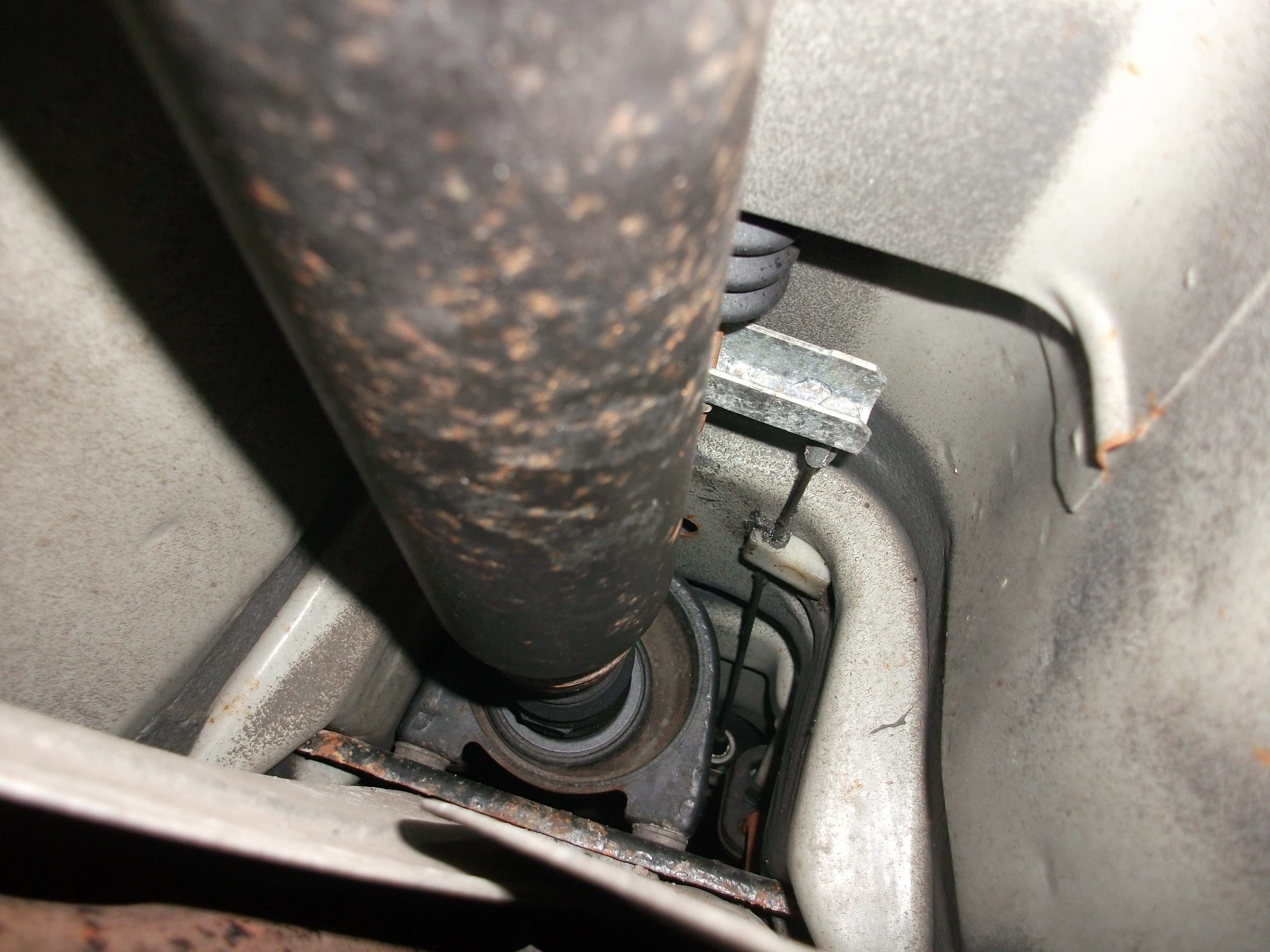

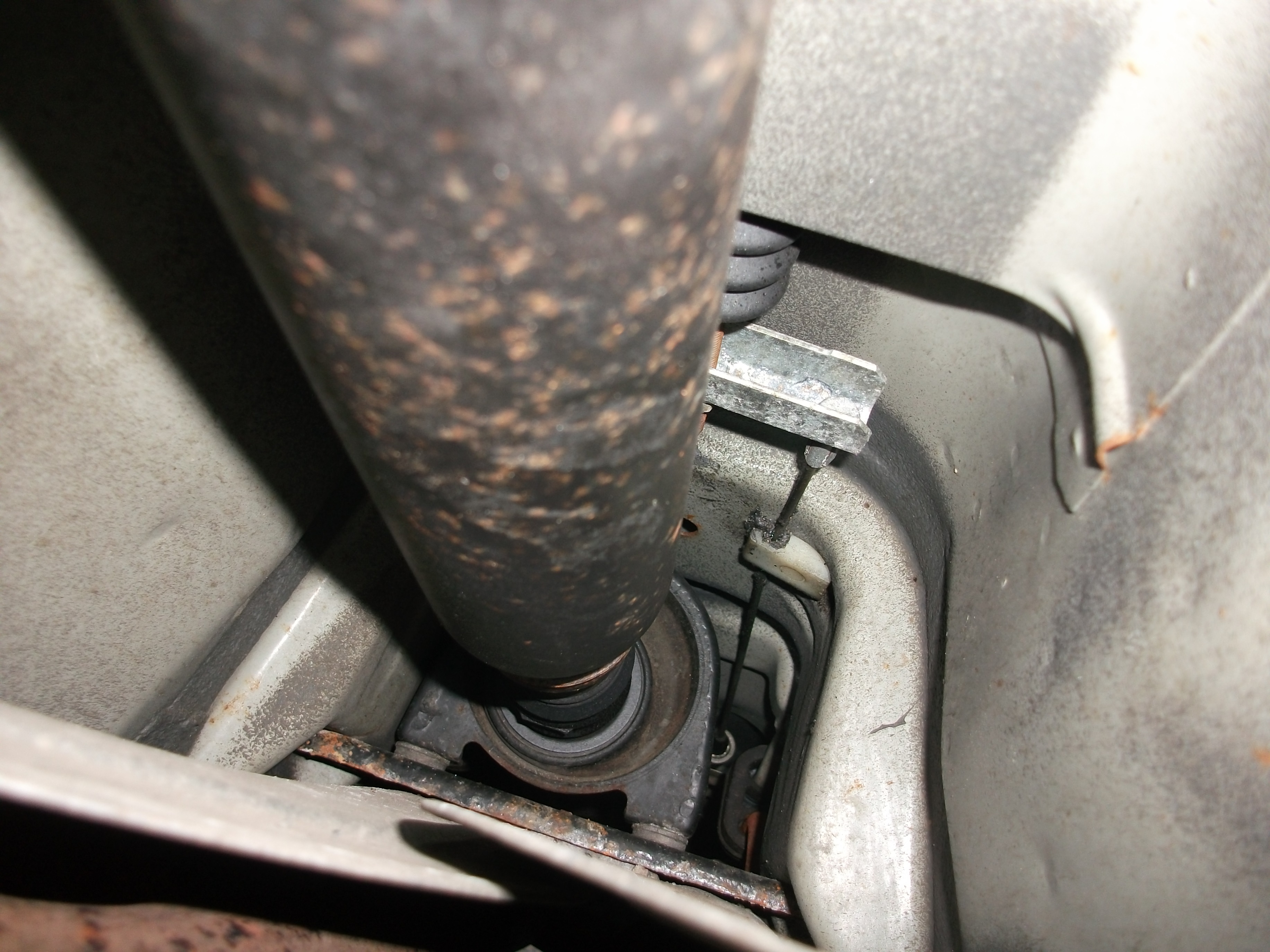

Bin jetzt endlich dazu gekommen unter mein Auto wegen dem Dröhnen zu kucken und da hab ich festgestellt das das Mittellager der Kardanwelle nicht mehr in der mitte sitzt. Das sollte doch nicht so aussehen, oder?

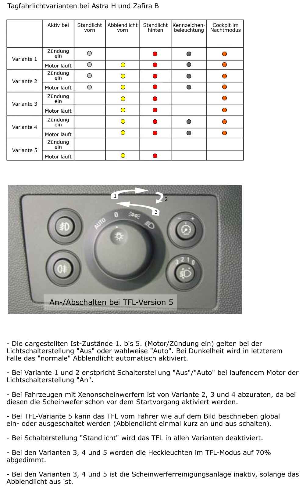

ist im Astra H irgendwas vorbereitet für automatisches Fahrlicht (Skandinavienschaltung).
War bem MV6 ja fast zu einfach
In den mir vorliegenden Schaltunterlagen habe ich beim Astra aber nichts dergleichen gefunden.
Wäre toll, wenn das beim Astra auch nachzurüsten ginge.Dale
Meinst Du das hier?

Das gleich Problem hab ich zur zeit auch, vorallem bei kälte..... als denk ich mal das es an den Hardyscheiben oder vom Diff.- Motor.- Getriebehalter kommt...... da sich die Gummis ja bei der Kälte minimal erhärten und zusammenziehen.
