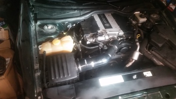

Also der ansaugbrückenumbau läuft tadellos und alles funktioniert wie es soll inkl dem wischermotor der jetzt im lüfterkasten sitzt !

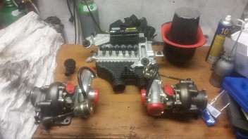

Ich habe mittlerweile ein paar teile aufgetrieben und wenn die halle fertig einsortiert ist startet ein etwas aufwendigerer umbau

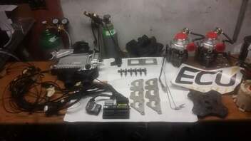

Im lager liegen jetzt schonmal :
2x t3w turbolader mit 0.48ar
2x v6 flanschplatte
2x t3 flanschplatte
25x 42mm va bogen
1x s55b30 biturbo wasser ladeluftkühler

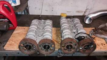

2x z32se zylinderköpfe für verdichtungsreduzierung via cnc
6x porsche bosch 630cc 6strahl düsen
1x y32se motor komplett in reserve
2x aluventildeckel
1x ecumaster emu black
Also ich habe ein wenig mehr vor in nächster zeit!
Der omega soll biturbogeladen werden und das konzept mit den ladern seitlich steht auch schon ! Batterie in den kofferraum, abs nach vorn, kühlrohre umlegen, platz schaffen etc ! Was nicht passt wird passend gemacht !
Zylinderköpfe werden ähnlich wie im z20let sektor stark verdichtungsreduziert durch meinen kumpel tobias kroll alias kt-fahrzeugtechnik !
Kolben und pleule bleiben erstmal serie !
Leistungsziel wird zwischen 450 und 500ps liegen was schon sehr nah an die belastungsgrenze der serienteile gehen wird ! Deshalb auch der zweite block im lager
Ebenfalls auf dem programm steht das selbstgiessen von buchsen und lagern rundum in shore 60 urethan ! Den notwendigen industriestoff in 2k habe ich bereits gefunden! Es sind ja einige lager nml
bau ich sie halt nach
