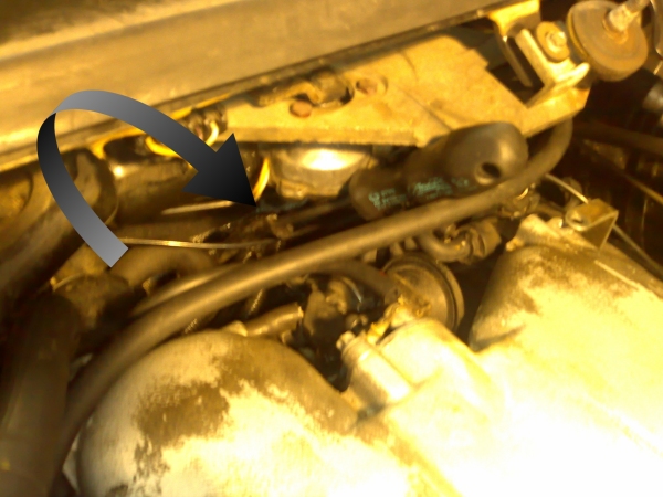

    UPDATE: Abgesprüht mit Bremsenreiniger hinter der Ansaugbrücke und die Drehzahl ging hoch!!! Also nachgesehen: Heute sah ich doch ganz hinten bei der DIS einen abgeschmolzenen Schlauch. Er ist sehr stabil. Eher Plastik als Gummi.
    Wo gehört der hin? Ich konnte das Gegenstück dazu nicht finden. Bild anbei, wie gesagt endet abgeschmolzen bei der DIS, wo der Schraubendreher drin steckt. Ich denke aber, der ist von der Getriebeentlüftung (Automatik) und muss nirgendwo drauf. Wär ja zu schön gewesen. Jedenfalls ist irgendwo da ganz hinten irgendwas nicht ok. Schläuche sind augenscheinlich i.O.- Man kommt echt scheisse ran. Vielleicht gehts von unten besser? Ich meine, wie will man die DIS wechseln wenn man nicht Koboldgröße hat.
