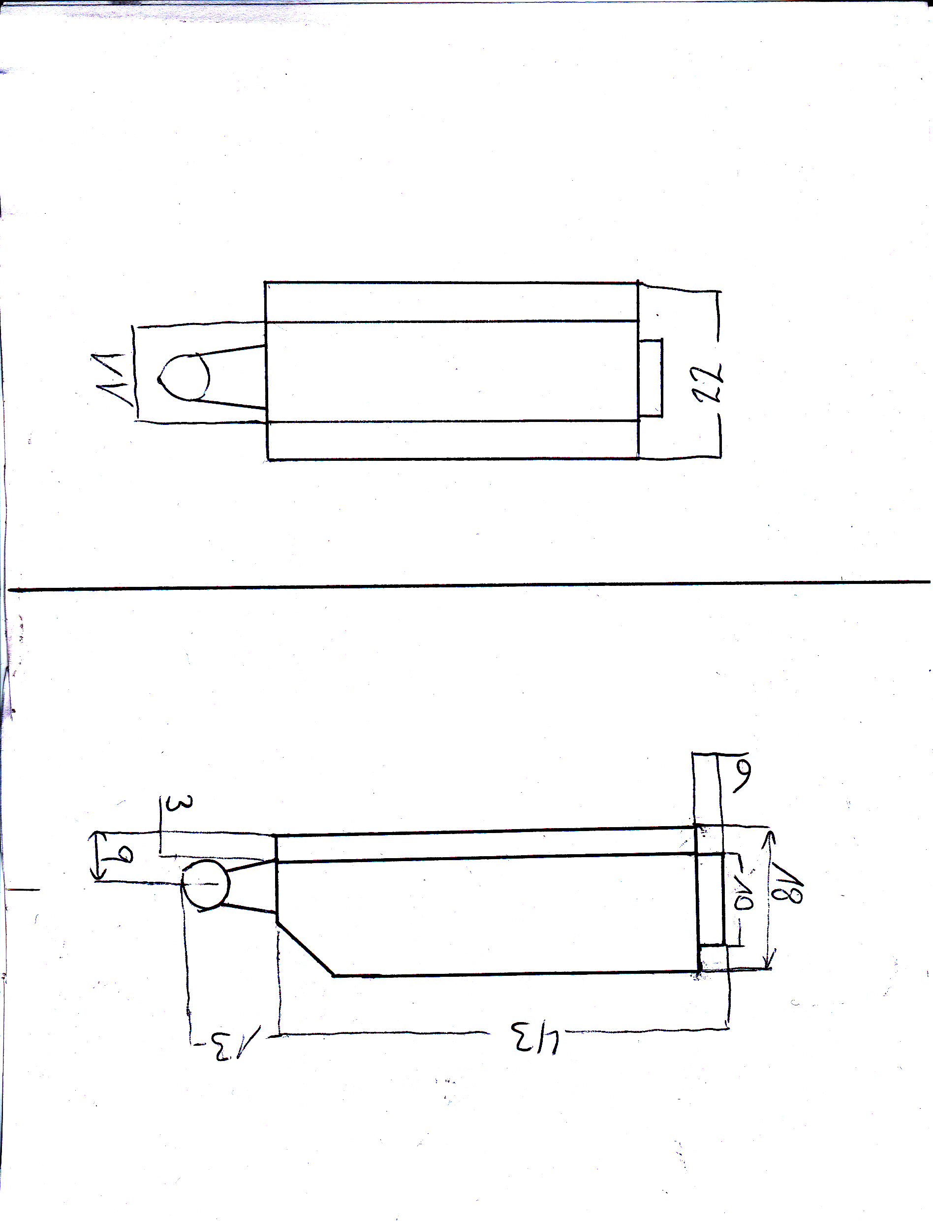

gewindegröße war meine ich m5, leg mich aber nicht fest und die kugel hat nen durchmesser von 8 mm
Hi, also hier wie versprochen leider bisschen spät ich weiss die Maße, wenn was fehlt sagt es!
maße kann ich dir die tage mal machen, is im moment die hölle los hier was arbeit angeht

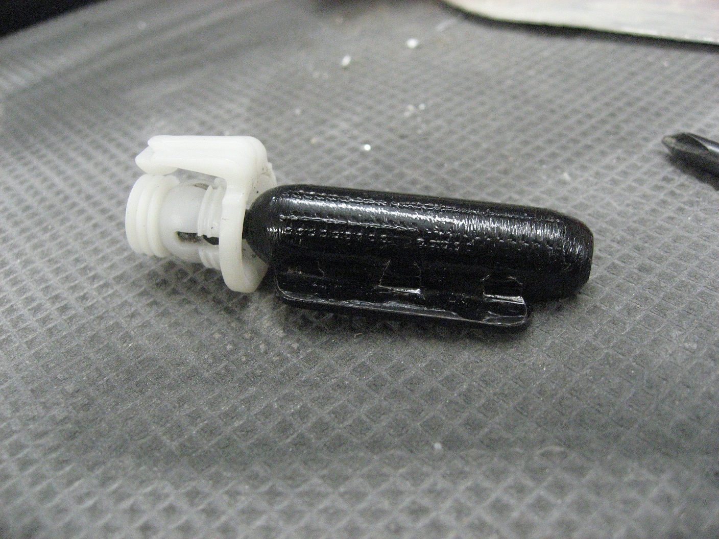

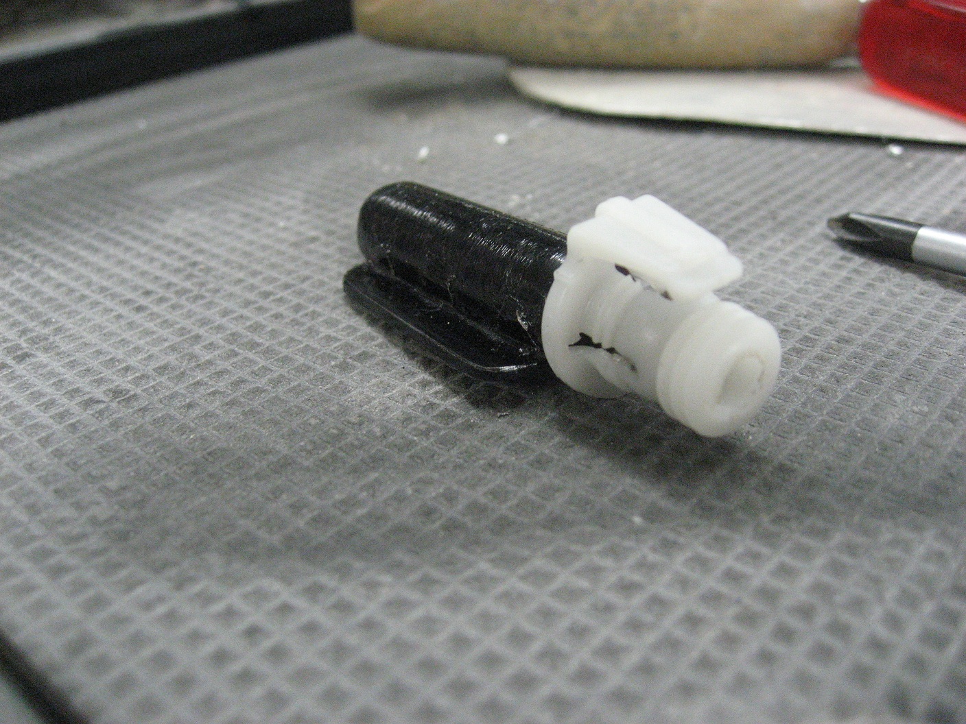

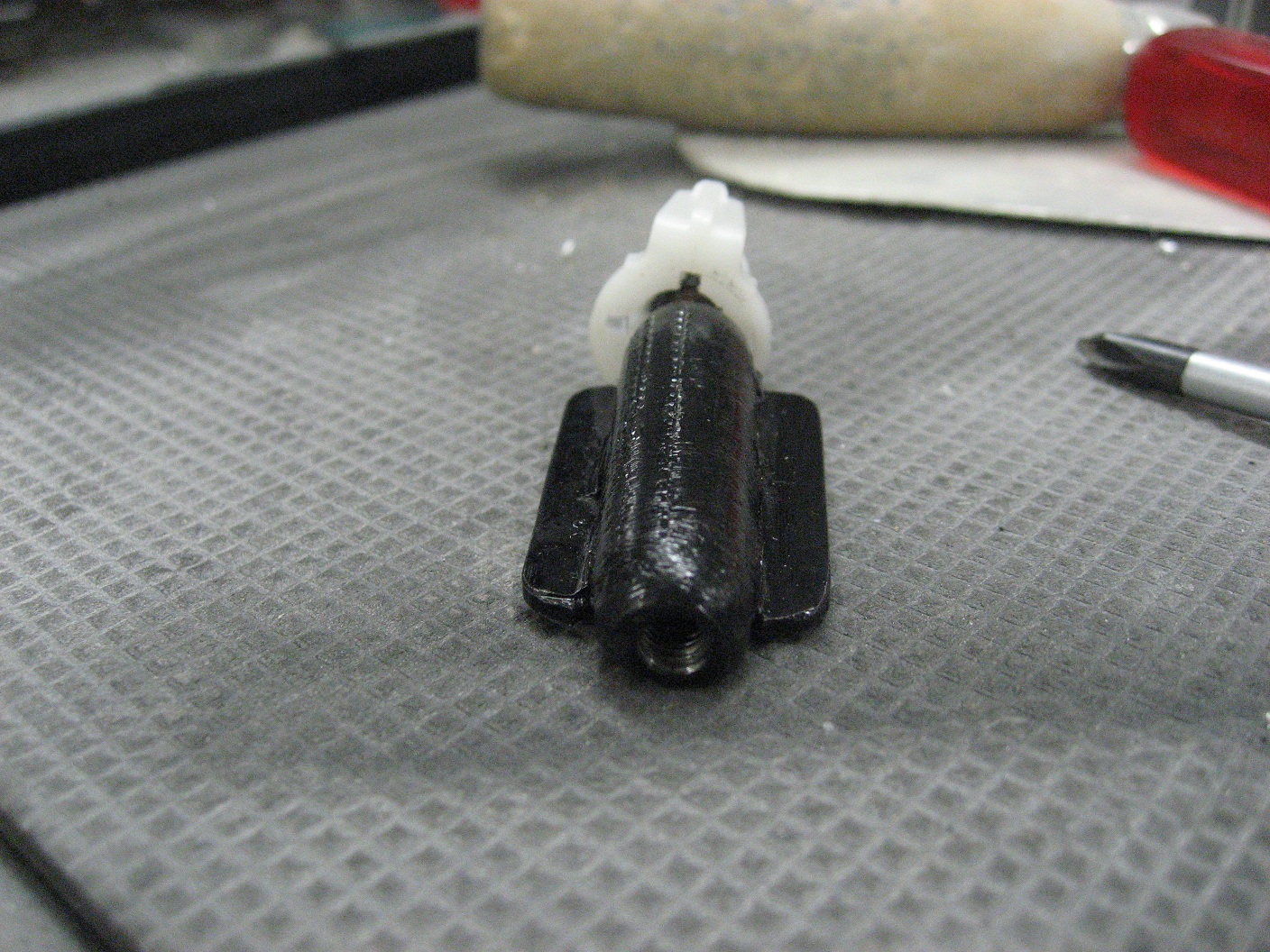

Hier die Bilder von meinem gebauten Schlitten für die verstellung, bitte nicht lachen aber für mich steht funktionalität im vordergrund
