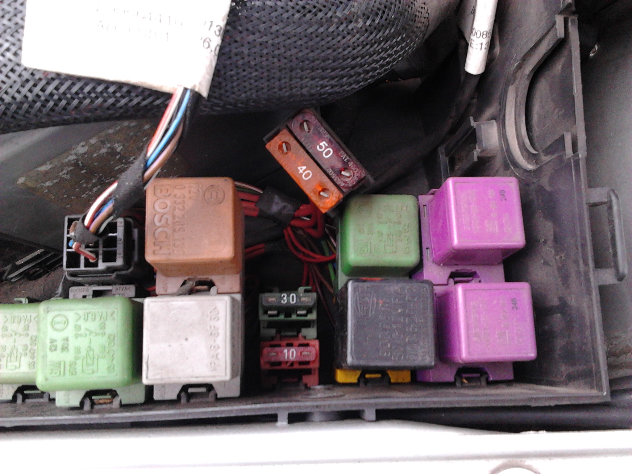

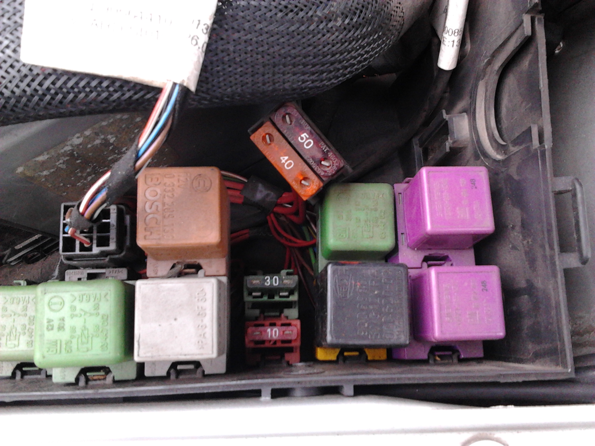

Moin, so, wollte mich mal um die Sekundärluft kümmern da meine Nachbarn immer denken ich hab nen Jumbo hinterm Haus morgens
Nun hab ich eben gesehen, das die Sicherungen da lose rum hängen und da, wo sie eigentl. sein sollten, sitzt bei mir ein Relais!? Wär super, wenn mir da wer helfen könnte
joaaaaaaaa, wenn ich DAS wüsste
