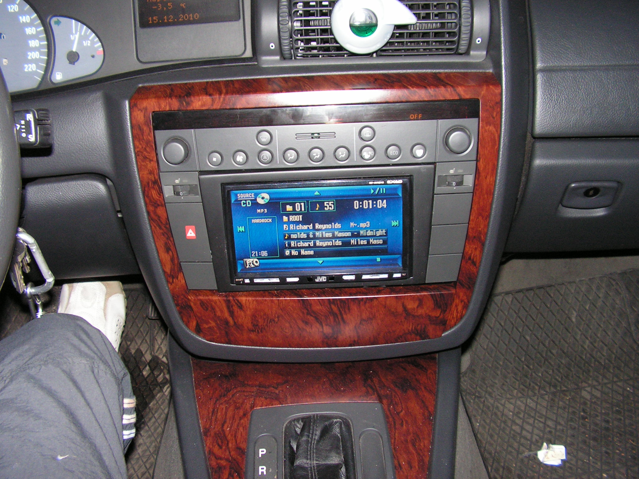

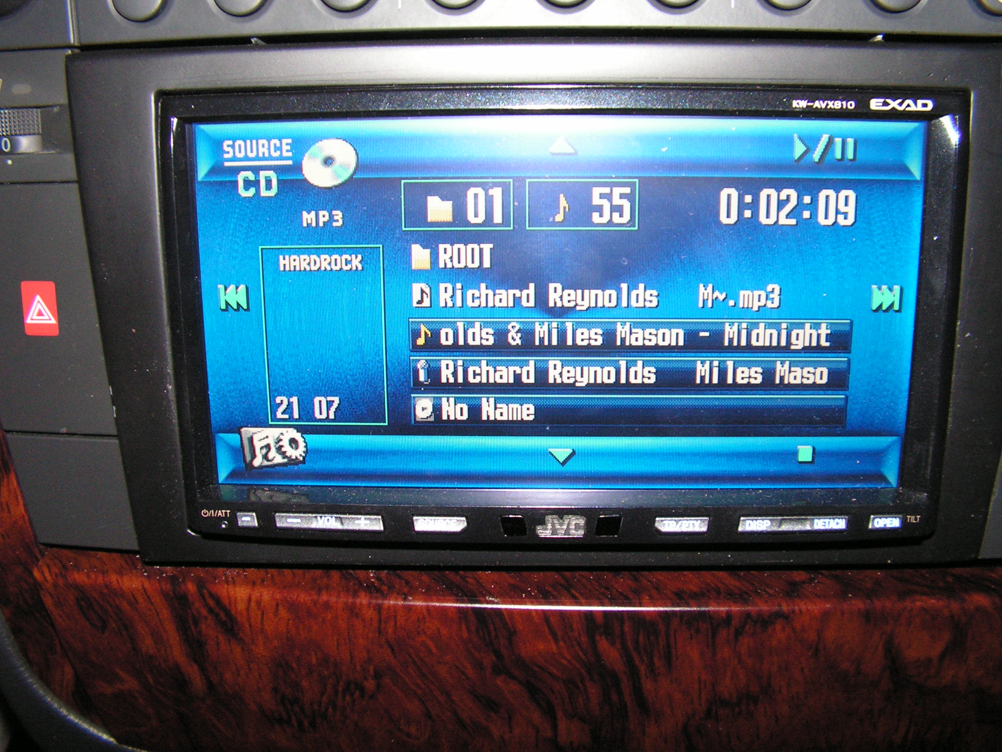

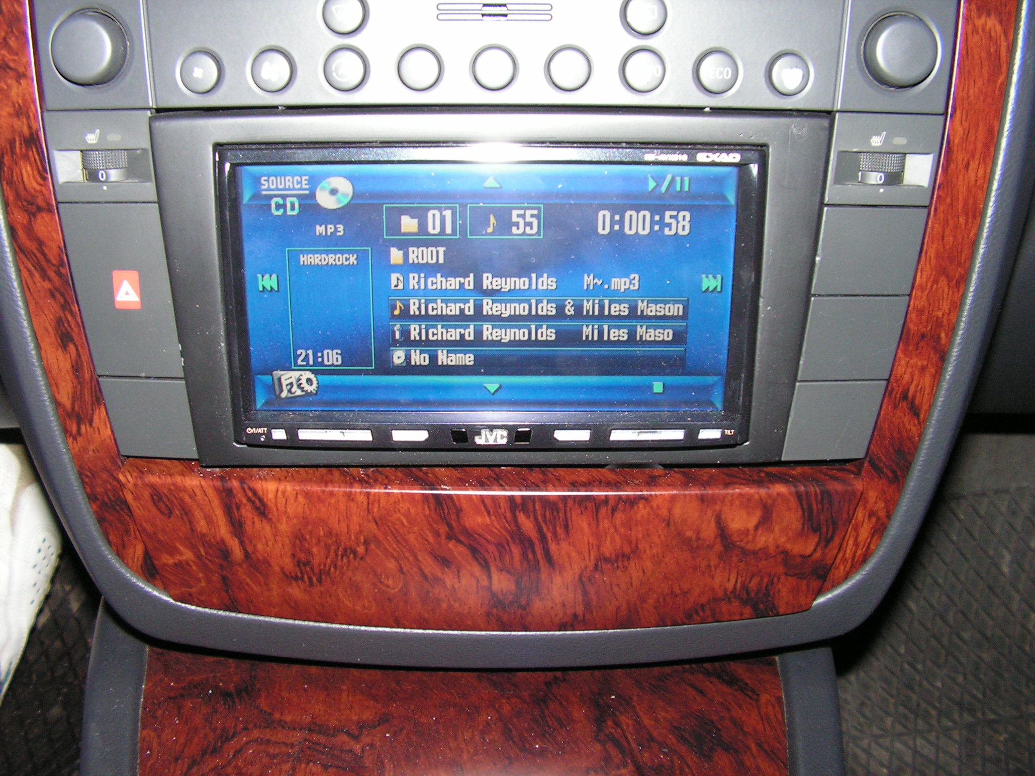

    Dazu möchte ich noch anbringen. In dem Orginalschacht ist kein Platz für ein Doppel-DIN Gerät mit dem dazu gehörigen Halterung,Schacht oder Sonstiges, also so war und ist das bei meiner Ome. Es fehlten etwa 5mm nach oben und an den seiten.
    Also habe ich alles ausgebaut nachdem ich den Metallschacht,Halterung von Original entfernt habe.Dazu muss der Ascher raus und die Halterungen , Blenden rechts und Links. Das JVC DVD-Radio Schnickschnack dann an dem Kunsstoffrahmen angeschraubt ohne Mitgelieferter Führung, Einsteckhalterung-Plunder. Radio mit Halterung wieder mit sieben Schrauben bef. Drei hinter dem Ascher Zwei rechts und Links an der Seite. Dabei die Feder vom Ascher geschrottet und das Lämpchen vergessen. Alles noch mal. Aus dem Kack Orginal Radio,CD,Telefon Schnickschnack den Rahmen rausgeschnitten und in die Tonne getreten. Ein wenig an Modeliert, lackiert und Rein gesteckt damit es immer wieder abfallen kann,kleben geht nicht, sonst kann ich den Bildschierm nicht mehr nach oben stellen 8)
    das geschräubel ging etwa eine Stunde bis wieder guter und besserer Bums aus den Lautsprecher kam.
    An der Kiste sind so viele Kabel das man was weg nehmen muss am hinteren teil der Plastikführung. Es ist sehr eng nach hinten. Ah USB hat das Ding auch noch.
    Für mich hat es sich gelohnt. :thumbup:
    Also ich habe mein Original Radio/CD/Kassette/Telefon-Kacke ausgebaut und mir ein Doppel-Din JVC DVD- schnickschnackplunder eingebaut.
    Dazu musset ich alles demontieren auch den Oirginalchacht aus Metall. Dazu die teile ausbauen und einfach das gerät fest an den rammen geschraubt und alles wieder Rein.So ist es auch gleich Diebstahl sicher.
    Und hat noch nen geilen Bums für so Ommi Spyker Plun der:)
