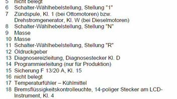

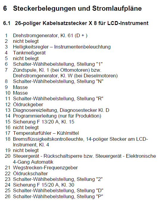

Also bei mir ist Pin 4 am LCD der Tank. Und da bin ich 100% sicher.
Bist du sicher das es an dem kleinen schwarzen Stecker ist. Hatte bloß am gelben geguckt und laut Schaltplan hat das MID keine Tankleitung.
Und hast auch ne Idee warum das MID nur beim LCD rumspinnt? -

Hallo.
Ich habe für meinen B Omi einen LCD-Tacho vom Omega A umgebaut.
Sieht super aus und funktioniert auch eigentlich alles. Aber wenn ich ihn im Auto anschließe, dann blinken in der Tankanzeige nur --Ich habe die Anzeige auch schon richtig eingestellt gehabt (im Diagnosemodus einen 170Ω Widerstand zwischen Tanksignal und Masse klemmen und auf 6 Liter einstellen), aber das brachte keine Besserung.
Nächstes Problem: Wenn der LCD-Tacho angeschlossen ist, dann funktioniert beim MID die "Reichweite" nicht mehr. Wenn der originale Tacho angeschlossen ist, ist alles in Ordnung. Der Tankinhalt wird richtig angezeigt und die "Reichweite" funktioniert auch.
Das merkwürdige ist ja, das am MID keine Leitung vom Tankgeber ist. Woher bekommt dann also das MID die Information über den Tankinhalt?Kann mir bitte jemand helfen?
MfG Davie
