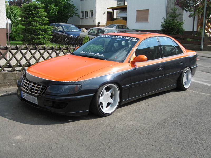

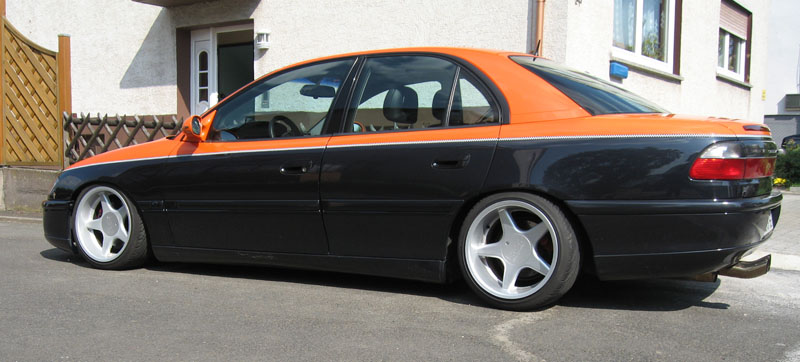

ich habe vorne auch 8,5x17et13 bereifung 215/40 17 damit passt es.
Musst nur die Kannte umlegen leicht ziehen und den Sturz ins negative stellen.
Wenn deine Tieferlegung nicht zu extrem ist, müsste es reichen wenn du die Kannte umlegst.
so sieht es bei mir aus
Gruß Catera
