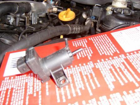

tach männers,
seit kurzem brennt bei mir die MKL...fehler ausgelesen...zeigt fehler 59...ist das ansaugluftumschaltungs-magnetventil 1...spannung zu hoch!
kann mir jemand sagen wo das sitzt, was daran defekt sein könnte (möchte es mal auf steckerverbindungs-kontaktschwächen prüfen etc.) oder ob jemand von euch dieses problem schon mal hatte und was die lösung war???
danke, gruß DOG
EDIT:
sorry...hab schon das problem gefunden!
hatte zwar zuvor schon knappe 3 stunden erstmal die suchfunktion
benutzt, aber mit dem langen wort (ansaugluftumschaltungs-magnetventil)
nichts gefunden. klar, hab es auch kürzer probiert, dennoch nichts.ein "was ist denn DAS für ein ventil" hat mich dann weiter gebracht...
von den besagten ventilen gibt es (wie irgendwo geschrieben) 2 stück. eins an den luftschläuchen und eins hinterm VD rechts.
und an diesem hinteren war der stecker nicht mehr drauf. kann sein dass
ich den beim wechseln der kopfdichtung und anschließendem zusammenbauen
vielleicht nicht ganz bis zum einrast *klick* eingesteckt habe und er
sich deswegen mit der zeit herausgewackelt hat!
diese erklärung nur deswegen, falls jemand mal dieses problem haben sollte und genauso wenig darüber findet
DOG
