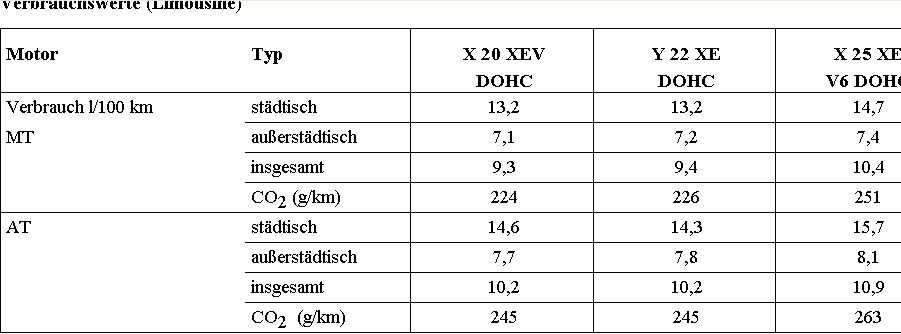

Hier sind mal Werte von Opel für den x25xe dabei . Na ja die Werte um sieben Liter sind nur bei 90 km/h im LKW Windschatten machbar
