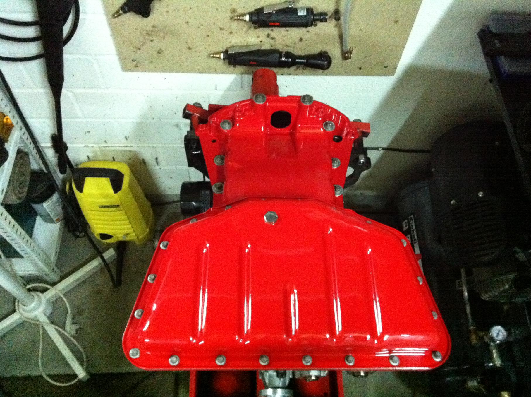

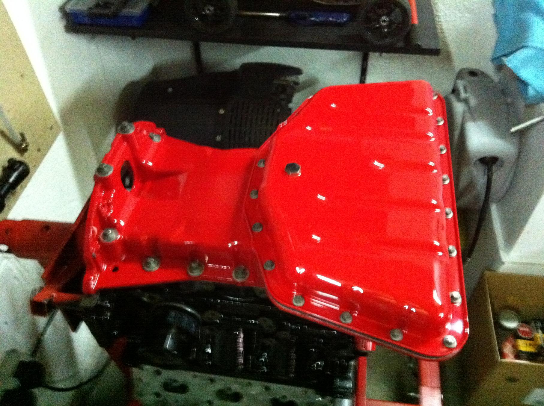

Hier nochmal ein Bild mit kompletter Ölwanne,mehr kann ich jetzt erstmal nicht machen,brauche ja meinen noch eingebauten
Motor um den neuen fertig zu machen aber diese Sesion fahre ich den noch.
Gruss,Dirk ![]()

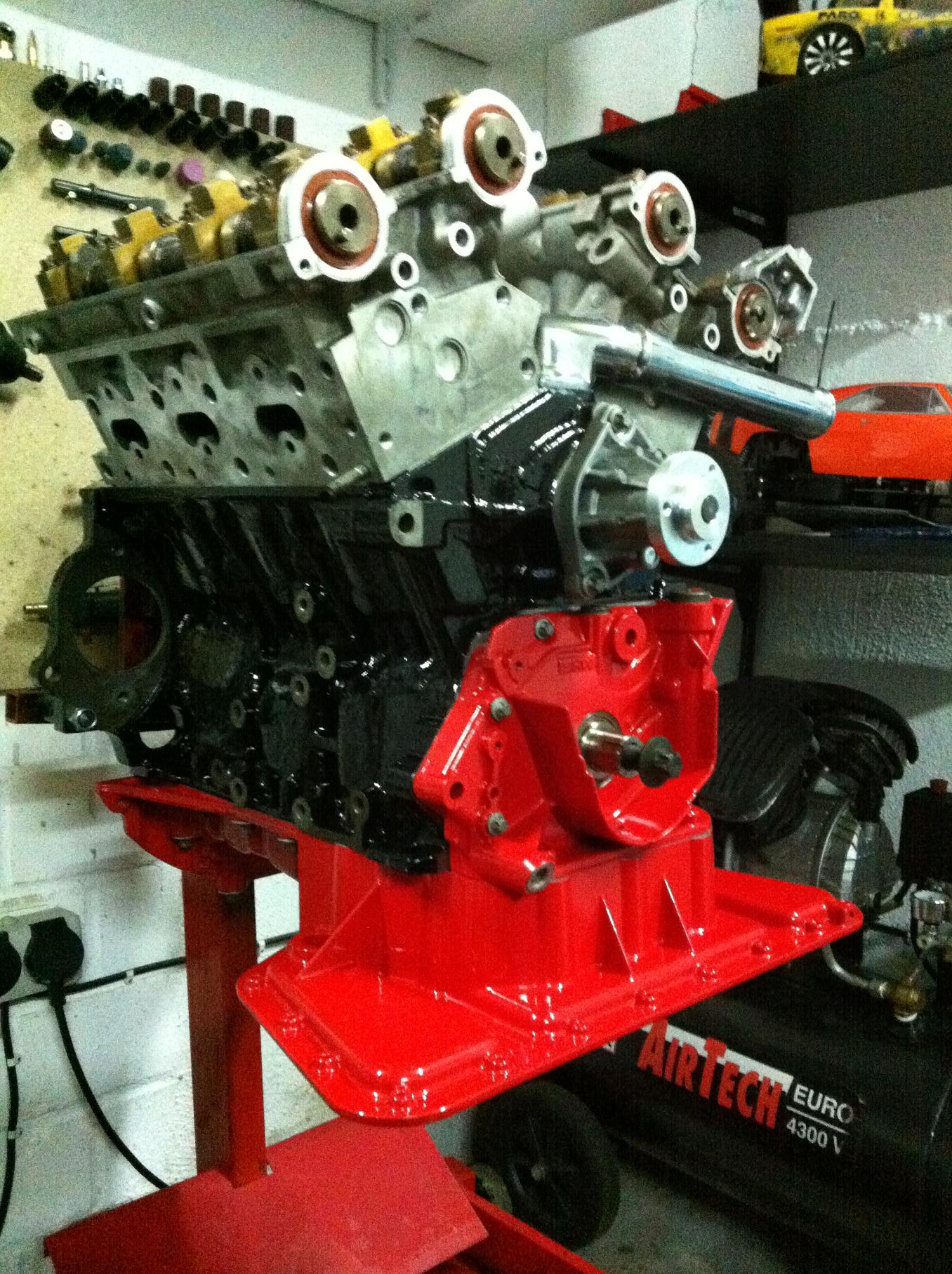

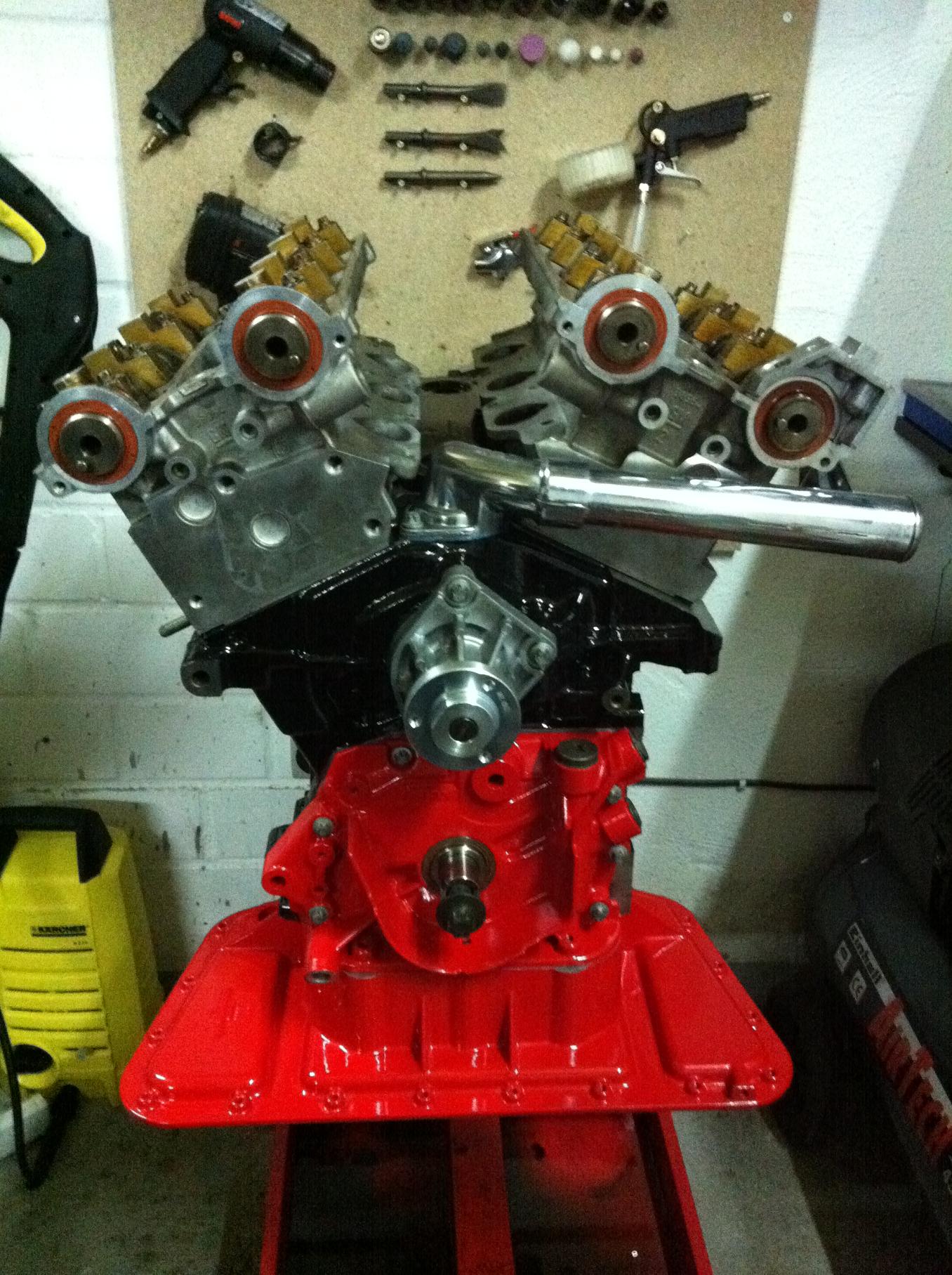

So heute noch en bisschen was geschafft ![]()
Die Nockenwellen sind drin und das Ölwannen Oberteil auch,so langsam siehts wieder aus wie en Motor ![]()
RoadRunner,Die Kolben sind von JE und sind Verdichtungsreduziert,kannst du dir auf der Seite von TD Motorsport anschauen
genau wie die H Schaft Stahlpleuels.
So ich sage mal schönes Wochenende,hab noch zwei Bilder Gemacht,
bis nächste Woche,Gruss,Dirk ![]()
