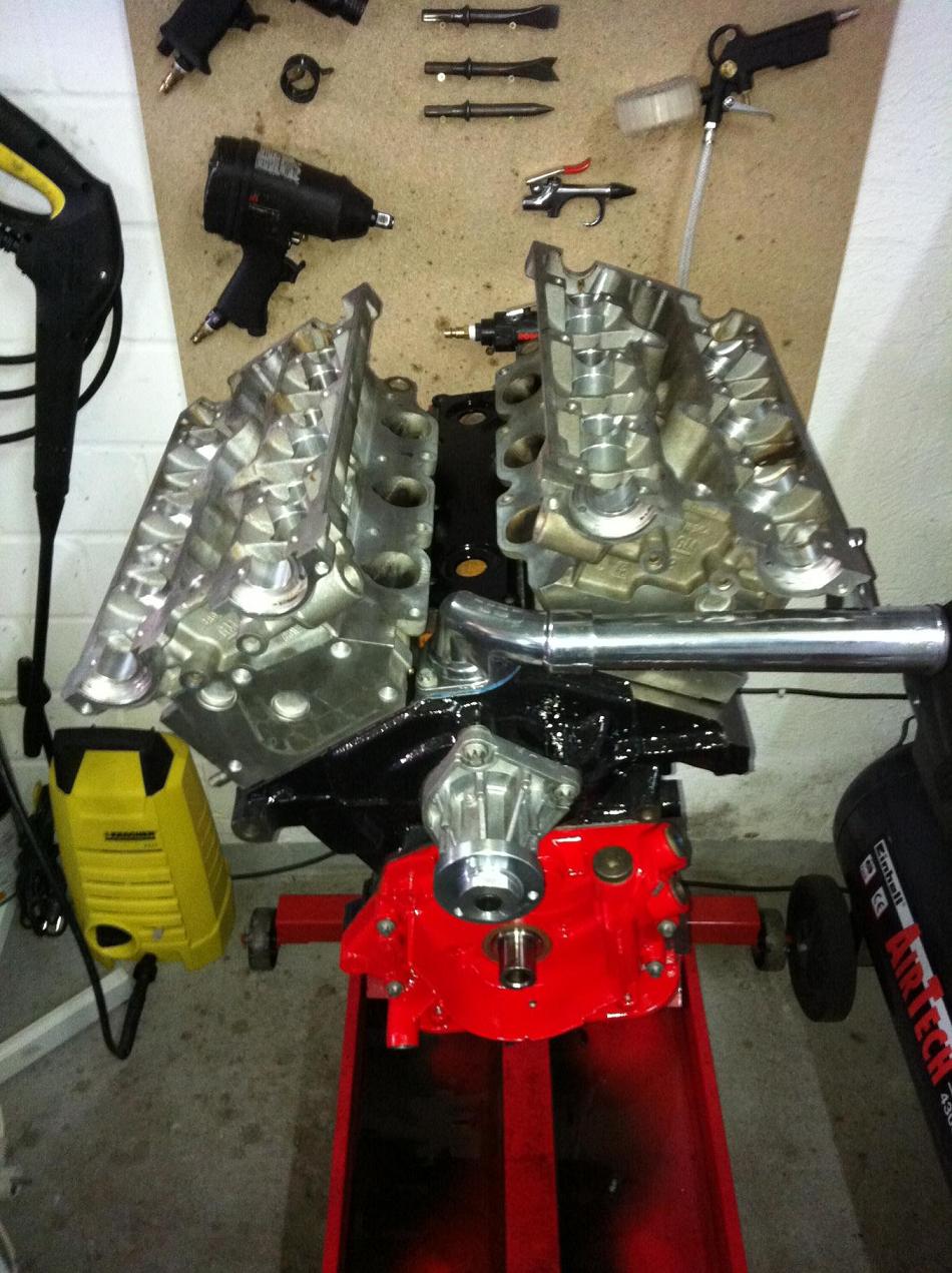

So da bin ich wieder, Alex,ja der Block und die Köpfe sind wieder da,endlich ![]()
hab die ganzen letzten Tage geschraubt und hab einiges geschafft,Bilder hänge ich gleich unten dran.
hat eigendlich alles gut funktioniert,nur einen Kolbenring hats zerbröselt beim Einbau,neu bestellt und schon verbaut ![]()

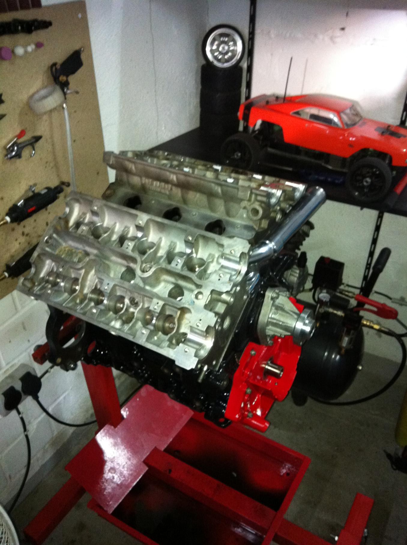

ja also wie gesagt,denke mal bis nächste Woche ist der neue komplett und bis jetzt finde ich ist er echt schön geworden,
das Auge isst ja schliesslich mit ![]()
So hier erstmal die Bilder vom Status Quo,sorry das es nur 2 Bilder sind aber ich habe vor lauter schrauben vergessen Bilder
zu machen ![]()
Bis nächste Woche,Gruss,Dirk ![]()
