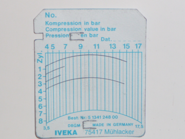

nächster Zwischenbericht: Zylinderkopf ist runter, lt. Werkstatt kein Schaden an Ventilen erkennbar !! Auch Kopfdichtung sieht aus wie neu. Der kpl. Kopf wurde jetzt zu einem Motoreninstandsetzer gebracht, der ihn nun zerlegt.. Wenn die auch nichts finden, sind die Kolben dran (Dicht- und Abstreifringe).
Das gefällt mir gar nicht, da die Wahrscheinlichkeit, dass ein Kolbenschaden vom Gasumbau kommt, doch eher gering ist. Auf den Kosten werde ich dann wohl sitzen bleiben.Vor Montag sehe ich mein Auto also auch nicht mehr. Dann fahre ich mal zu dem Motorenmann und versuche, mal selbst einen Blick auf den Kopf zu werfen. Heute nachmittag hatte er schon geschlossen.

neuer Zwischenbericht: Zylinderkopf wurde beim Motoreninstandsetzer begutachtet, zerlegt, wieder geguckt und gemessen. Der Kopf und alle seine Teile sind völlig in Ordnung, auch Ventile, Ventilsitze, Schaftabdichtungen etc.
Auffällig nur eine vermehrte Ölkohleablagerung an den Auslassventilen der beiden mittleren Zylinder (also die mit der geringen Kompression). Hier wurde also das fehlende Öl verbrannt. Die Ventile der äußeren Zylinder sind wesentlich sauberer.
Jetzt sind also die Kolben dran. Zylinderwände sehen auch soweit gut aus, wie man von oben vor dem Ausbau der Kolben sehen kann. Hoffe jetzt mal, dass nur die Ringe den Fehler haben.
Mir graust jetzt vor den Kosten, denn mit Garantie wegen Gasumbau ist wohl nix.Gibt es noch Tipps, worauf ich bei der Instandsetzung achten bzw. bestehen sollte?

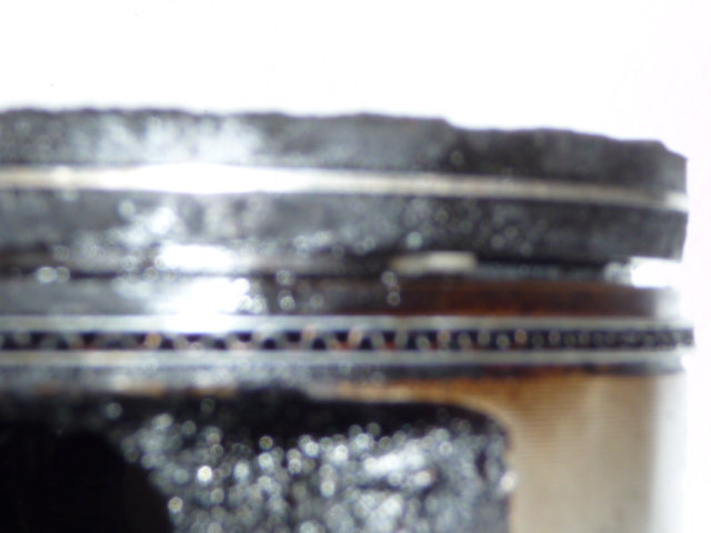

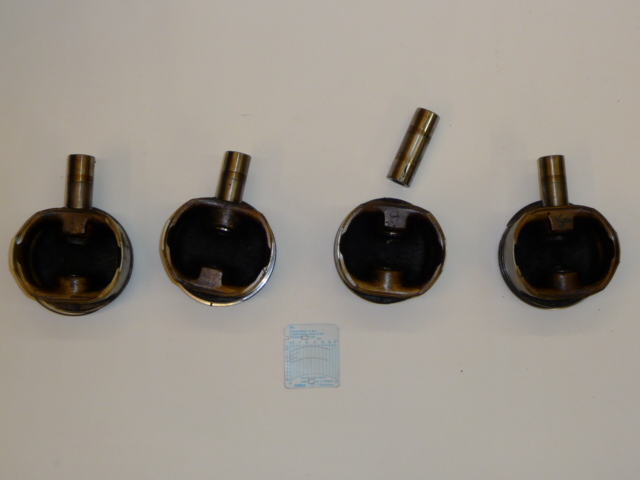

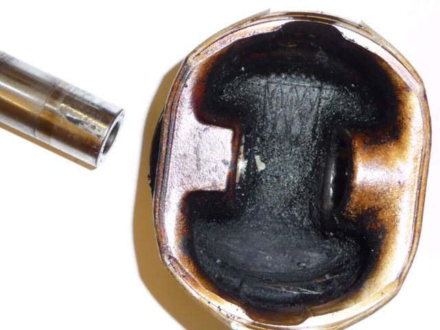

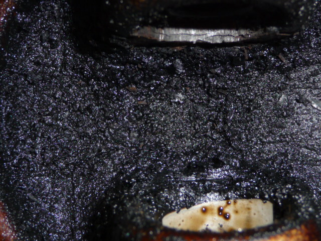

und wieder ein Zwischenbericht: Bruch der Kolbenringe an Zyl. 2 und 3, hier ging also die Kompression flöten. Aber auch sonst sehen die "alten" Kolben grauslich aus. Total mit Ölkohle zugesaut, Ablagerungen ohne Ende. Und das bei Km-Stand 69.000 !! Der Vorbesitzer hatte sich wohl motortechnisch überhaupt nicht um sein Auto gekümmert, dazu noch extreme Kurzstrecken, untertourig und das billigste und älteste Öl.
So kanns auch einem "älteren Menschen" wie mir gehen, wenn man zu leichtgläubig ist. Vorraussichtliche Kosten: ca. 2200,-€.Wenn ichs hinkriege, hänge ich mal ein paar Bilder an.
