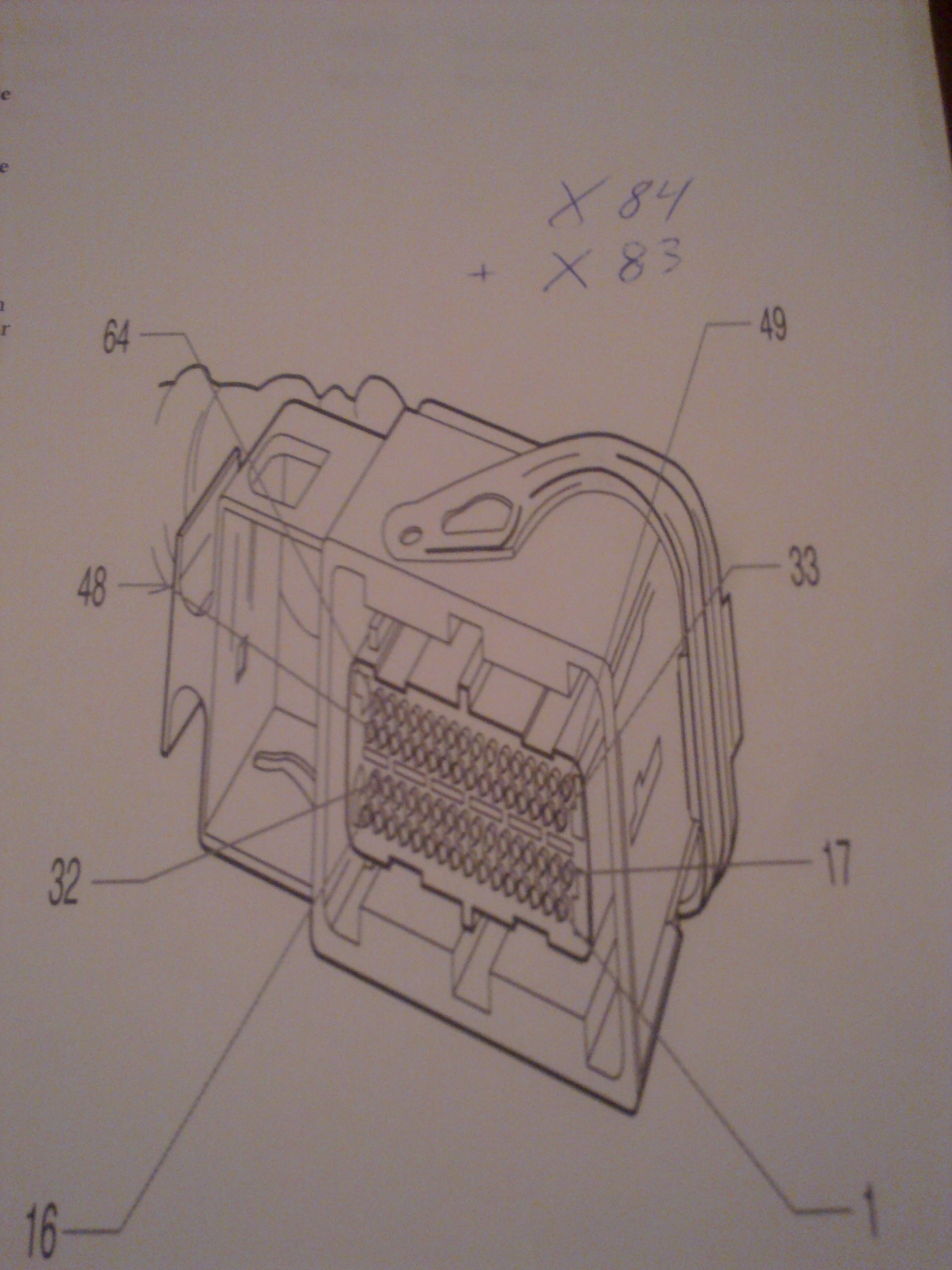

hallo! meine suche war leider nicht so erfolgreich, wie ich dachte,hab bei meinem frdl,opelhändler mit vor dem bildschirm gesessen und ne halbe std mit gesucht,ausser ner abbildung vom stecker nichts gefunden
. der schaltplan sieht so aus wie vectra.16 com.da muss man sich diesen schaltplan auf den stecker mit ner lupe zurechtklamüsern! tut mie leid. mfg
