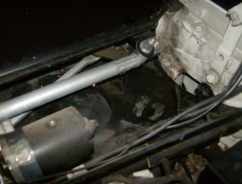

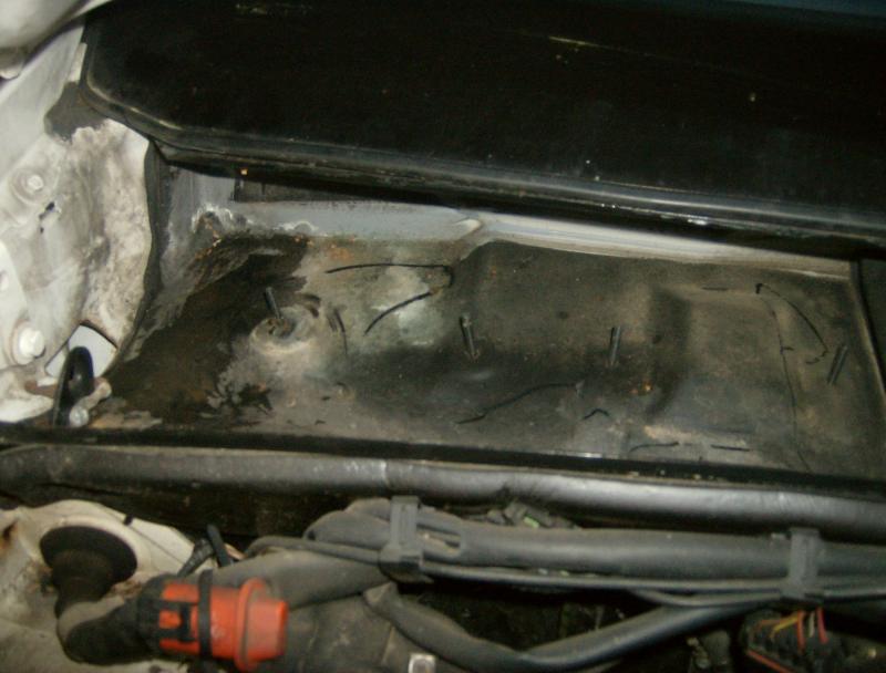

Habe heute die Abdeckung vor der Frontscheibe abgenommen, sie war vernünftig befestigt. Im Lüftungskasten, also da, wo die Luft angesaugt wird, war es staubtrocken im wahrsten Sinne des Wortes. Da ist sicher kein Wasser reingelaufen.
Habe heute außerdem in die Ablauflöcher ganz außen an den Kotflügeln (siehe Bilder) reichlich Wasser laufen lassen. Davon ist auch kein Tropfen im Innenraum gelandet.

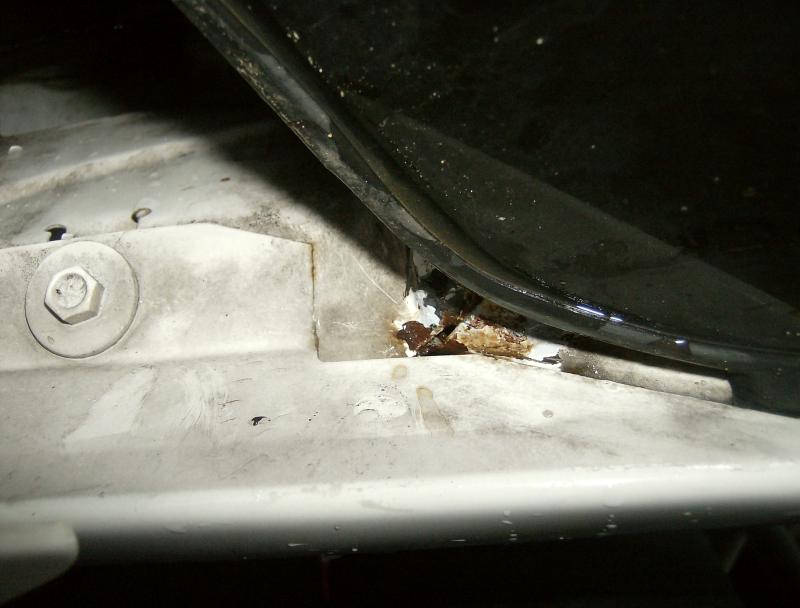

Habe mir heute die A-Säulen angesehen, beide absolut rostfrei mit einer schönen Schicht Schutzwachs drauf. Eigentlich ein Grund zum freuen, mich macht das aber noch ratloser...

War mal wieder ein bischen auf Fehlersuche und bin durch die Waschstraße gefahren.
Vorne tropft es tatsächlich im Bereich der A-Säule herunter! Da ich nichts finden konnte, als ich den Innenkotflügel ab hatte und man von Innen auch nichts sieht werde ich als nächstes wohl mal den ganzen Kotflügel abnehmen (müssen).
