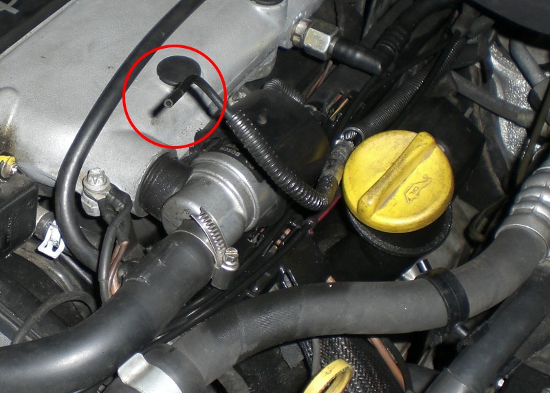

Außerdem scheint die VDD irgendwie undicht zu sein...hat nach der Autobahnfahrt etwas gequalmt
