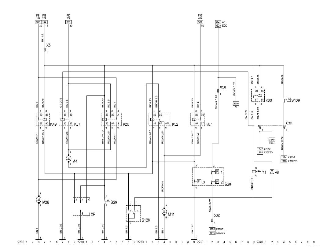

ist der Thermoschalter 3 polig? (S128) wenn nicht könnte es sein das er nicht mehr gegen Masse schaltet und damit Y1/V8/K60 nicht mehr schaltet (Klima) hol dir einen originalen von opel

genau die meinte ich Murphy 2 Schläuche gehen in den Innenraum. Aber das das die wenn der motor nicht mehr läuft usw. kann nicht sein weil die nur läuft wenn die Zündung an ist. Also denke ich es hat was mit der Heizung zu tun und die andere wo bei mir defekt ist und im Kühler sitzt die ist die das Wasser auch nich nach dem die Zündung aus ist und Nachlaufpumpe heist ist denke ich. Auch im Schaltplan als M54 verzeichnet ist
