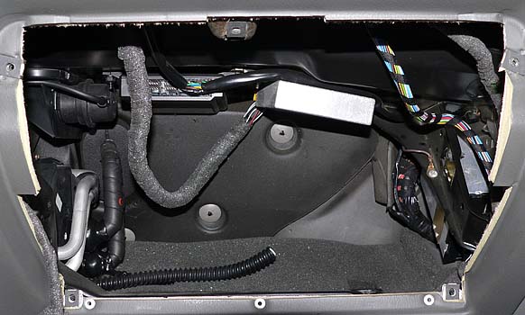

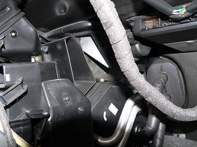

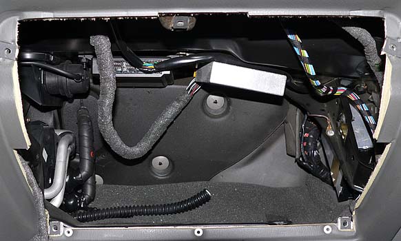

    So, jetzt habe ich nochmal nachgesehen. Und nochmal muss ich fragen: Was'n für'n Schlauch???

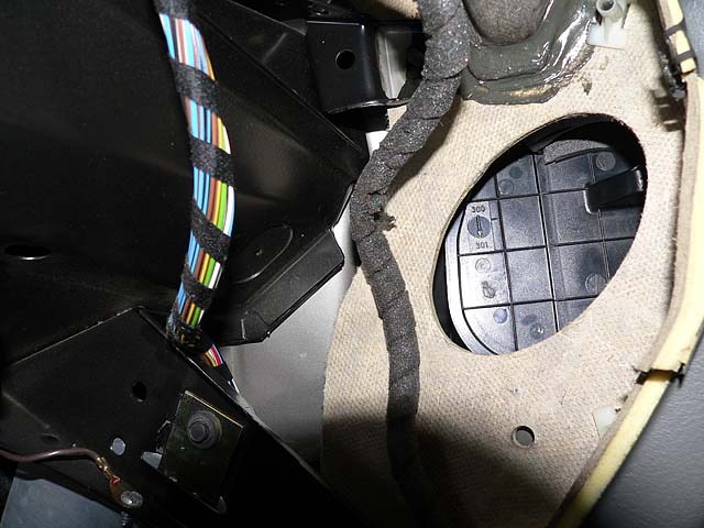

    Da ist gar keiner. Jetzt, wo es hier erwähnt wurde, habe ich das Gefühl, es müsste einer hin, denn bei der fas dreieckigen Öffnung links im Bild kommt eindeutig Luft raus, und rechts wo sie ankommen soll, ist ein großes Loch.
    Wenn da ein Schlauch hin muss, kann mir gleich jemand die OpelTeileNummer sagen, oder wo ich den bekommen kann? (FOH und Schrott ist klar, aber ersterer ist evtl zu teuer, bei zweiterem liegen fast keine Omegas mehr)
    Ach, da ist ein Schlauch? Das Handschuhfach hatte ich letztens ab, weil ich was am Tempomat gebastelt habe. Ich hatte eigentlich im Dumnkeln getastet, ob da ein Schlauch ist, war aber eher eine feste Plastikkonstruktion dort, dachte ich...

    auf der Beifahrerseite kommt keine Luft aus den Lüftungsschlitzen. Aus allen anderen Öffnungen (Mitte (beide), Fahrerseite, Frontscheibe, unter den Sitzen) kommt Luft. Auch in allen Gebläsestufen.
    Und nein, der Öffnungsregler steht nicht auf "0" ;)
    Was kann das sein, bzw. wie behebe ich das?
