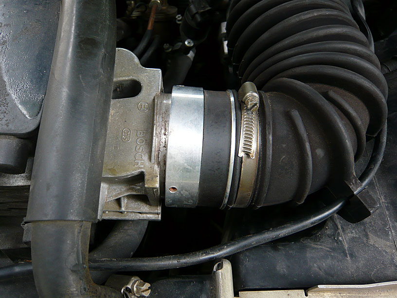

Ach, viel leichter.
Ansaugschlauch ab, Klappe dazwischen. Fertig!
Auf dem Bild ist zwar ein C20NE, aber prinzipiell ist das bei dir das gleiche. Musst nur das Backfireventil mit dem richtigen Durchmesser nehmen.HTH!

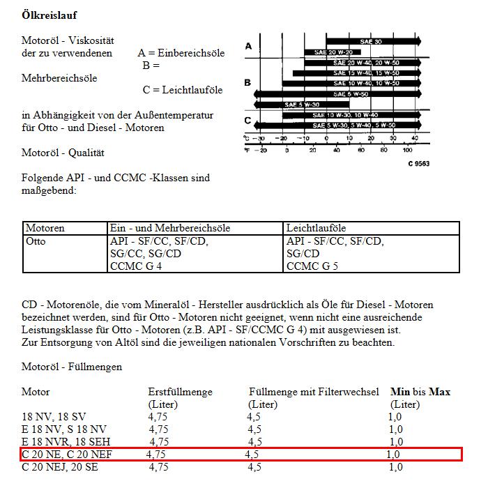

Hatte mich erkundigt, ob mein C20NE auch 5W40 verträgt, also ob das im kalten Zustand nicht zu dünn ist. Als Antwort bekam ich die angefügte Grafik. scheint also zu gehen.Bremsflüssigkeit haben wir ja hier geklärt.
