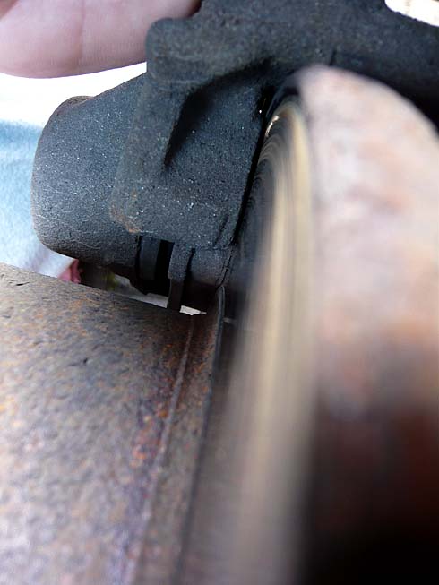

Ja. Ich sehe das meiste auch so. Ich wollte ja eine optische Beurteilung. Dass da noch mehr kaputt sein kann, ist mir klar. Ich habe keinerlei Bremsprobleme, aber ich kann optisch nicht einschätzen, wann es Zeit wäre.
Als Belag zählt wohl alles zwischen den roten Pfeilen? Ich hatte vermutet, dass nur die dünne Schicht, auf die der gelbe Pfeil weist, der Belag wäre.

Wie lange halten denn bei euch eure Standardbremsen hinten so im Durchschnitt. Wie schon geschrieben sind die Beläge hinten jetzt 14 Monate und 40.000km drauf.
Echt? Ich das nicht dieser nur 1-2mm starke Teil? Sah so dünn aus. Die Klötze sind seit 40.000km drin, die Scheibe Original seit 1990 und 126.000km.
Hallo,
ich habe (bisher) von Bremsen leider nicht viel Ahnung. Ich benutze sie nur...
Sind die hier, Hinterachse, runter? Klötze und/oder Scheiben erneuerungsbedürftig?
Oder was kann man dazu sagen?
Vielen Dank!
