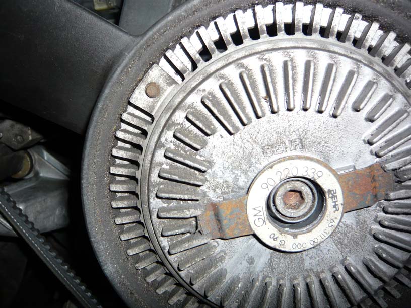

So, jetzt weiß ich mehr. Ich habe mal den Fotoapparat ins Auto gehalten - und schon konnte ich alles lesen.

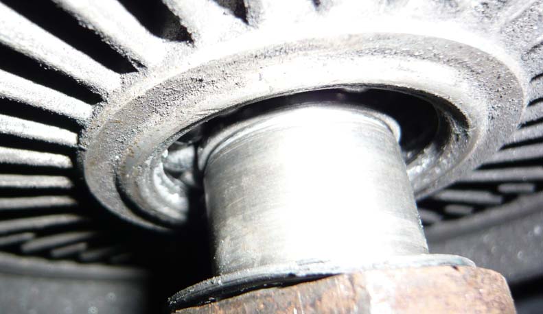

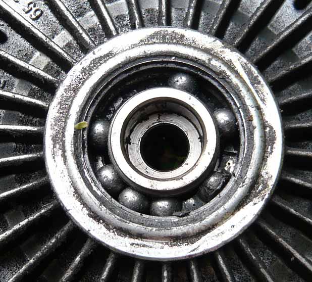

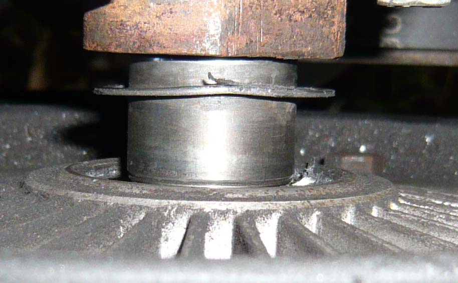

Ich habe also den 420mm Lüfter. Die Teilenummer ist GM90220339 = 1340170.Mir fiel schon letztens auf, dass da auf der Welle eine kleine Scheibe rumschwänzelt, die da vorher nicht war. Als ich den Motor anließ, war neu auch eine deutliche Vibration spürbar. Dann habe ich gesehen, dass der Lüfter jetzt auch noch unrund läuft :pinch: Offensichtlich ist die Abdeckung vom Kugellager kaputt gegangen. Wie passiert sowas denn?! Das Auto ist doch erst 20 Jahre alt
Sieht so aus, als müsste die Kupplung neu, oder?
Bleibt jetzt die Frage, woher? Beim lokalen FOH wollen sie 209 Euro dafür haben
, Hersteller konnten sie mir nicht sagen. In diversen OnlineShops in DE bekomme ich für 110 Euro eine von AKS DASIS und für 130 Euro eine von Hella. In PL bekomme ich eine für 43 Euro, nur weiß man da nicht, wie lange das dauert - und so wie der Lüfter eiert, sollte es möglichst schnell gehen...Hat jemand noch eine Idee, wo man diese Kupplung preisgünstig (neu) bekommen kann? Vielleicht sogar auch wieder von Behr. Bei Behr ist sie allerdings im aktuellen Katalog nicht mehr anklickbar.
So, fertig.
Ich habe die Kupplung vorhin gewechselt. Und nun läuft alles wieder wie es soll. (AutobahnTest steht noch aus.)
Siehe Video.Hier sieht man ein Bild vom Kugellager der alten Kupplung. Sieht nicht besonders vertrauenserweckend aus, oder? Klar, dass der Lüfter eierte.
