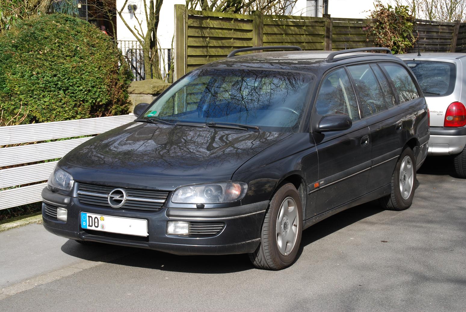

    Hallo liebe Omega Gemeinde!
    Die Überschrift sagt eigentlich schon alles. Demnächst hör ich eher hin was meine OMI so "erzählt"!
    Die Story:
    Im Februar kaufte ich meinen jetzigen Omega B Caravan MV6 von einem Bekannten für 300,-€
    Er war Baujahr ´95 hatte 102000 km runter ein Schaltgetriebe, Abnehmbare AHK elktrische sitze usw.
    Man kann sagen ein Schnäppchen. Mit den Fahrleistungen war ich allerdings weniger zu frieden.
    Er hatte sehr oft starken Leistungsverlust aber keine Fehler im Speicher und bestand die AU und den Tüv trotzdem ohne Probleme!
    Trotzdem hatte ich mir die 211PS doch etwas anders vorgestellt.
    Diverse Geräusche aus dem Motorraum ordnete ich den Hydros und den undichten Krümmern zu.
    Am vorletzten Samstag (24.10.) passierte es dann. Auf dem Rückweg von einer Bekannten nach Hause kam ein Derart lautes Klackern aus dem Motoraum,
    das ich dachte jetzt ist alles hin, Pleuel oder Lagerschaden. Auch der Kollege der mitfuhr war derselben Meinung.
    Auto abgeschleppt abgestellt und den restlichen Samstag überlegt was man jetzt macht. Schlussendlich sollte der Wagen abgemeldet und verkauft werden.
    Am Sonntag wollte ich dann die Schilder abschrauben und fuhr mit meinem Kumpel hin. Motor nochmal angeschmissen aber das Schlagen war natürlich noch da,
    nur hatte ich den Eindruck das das Geräusch von weiter vorne kam. Also alles Vorne abgebaut um nachzuschauen.
    Als ich den Zahnriemen sah bekam ich schon den ersten Schock. Ich war ehrlich verwundert das er noch ganz war und lief.
    Der Riemen hatte auf der Aussenseite genau soviele Risse wie Zähne innen. Dann der nächste Schock. Die linke obere Umlenkrolle war innen geschmolzen.
    Das Lager saß fest. Beim Starten sah ich dann woher das laute Schalgen kam. Von der Rolle.
    Die Federmechanik war noch ganz und wurd durch den Riemen immer bis zum Ende gedreht und schnackte dann wieder zurück.
    Was mich dann erneut staunen lies war, das die Steuerzeiten noch stimmten. Riemen und Umlenkrolle runter und neugemacht. Alles ohne dieses so ominöse
    Spezialwerkzeug. Und siehe da, er läuft. Ohne klackern, ohne Schlagen, "ohne" Hydros!
    Und das allerbeste ist, er hat jetzt Leistung. Genau so wie ich mir das vorgestellt hatte.
    Da frag ich mich wie man nur so ein glück haben kann!!!
