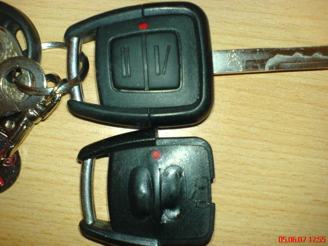

sag mal hast du einen von diesen schlüsseln im bild oder hast du andere???
Beiträge von busracer
den bart bekommst du beim foh. mit der wegfahrsperre musst du nix weiter machen als den kleinen transponder der im schlüssel ist in den neuen rein zu stecken. ich hoffe du hast auch diesen schlüßel den ich meine.......
der bart kann man vom sender abziehen.... -
