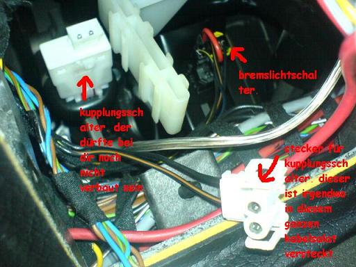

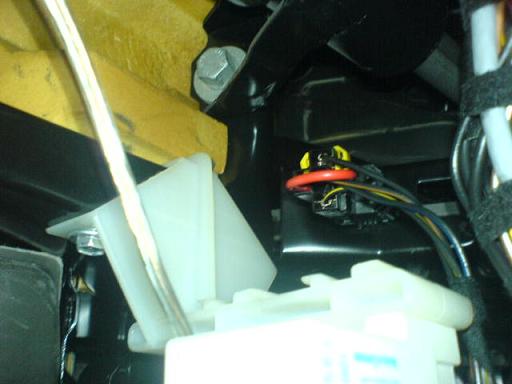

    heißt das du hatest schon einen 4 poligen bremsschalter drin? is ja interessant.
    übrigens is es nicht egal was für einen lenkstockhebel man nimmt. die diesel haben glaube ich 2 pole. wenn du am fahrzeug einen 4 poligen stecker hast, dann brauchst du auch den 4 poligen lenkstockhebel.
    ich glaube ich habe meine e..... verwettet? :hammer:
    daselbe problem hatte ich auch.
    woran es lag das meiner nicht ging war einfach. ich denke es wird bei dir auch so sein. du wirst noch den falschen bremslichtschalter drin haben. auch wenn der foh sagte alles i.o. solltest du da mal nachgucken. man sieht den bremsschalter vom sicherungskasten aus wenn du den mal raus nimst. es gehen zwar 4 kabel dort ran, aber wenn du mal den stecker abziehst wirst du wahrscheinlich feststellen das der bremsschalter nur 2 kontakte hat. es hat gedauert bis ich dahinter kam. ich habe einfach die beiden freien kontakte überbrückt. und siehe da er geht. der tempomat schaltet sich auch ab wenn man die bremse antippt. wenn noch fragen sind, hab da noch nen paar bilder auf lager.
    gruß silvio
