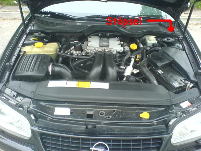

bei der hupe gibt es eine seperate hupe. die wird unter der scheibenwischerabdeckung fahrerseite verbaut. der stecker lag bei mir auch schon drunter. denke mal der einbauort bei facer wird da nicht viel anders sein. also abdeckung ab und da sollter er liegen. eventuell sieht man ihn auch schon wenn man den stöpsel für den laubfang oder was das ist abzieht, da müsste man den stecker schon sehen. ich hab zwar ne limo, aber die glasbruchsensoren sollten vorverlegt sein und hinten hinter irgendeiner verkleidung rum hängen, allerdings bräuchtest du dazu neue seitenscheiben mit anschlussmöglichkeit. mein glasbruchsensor ist ja in der heckscheibenheizung mit drin.

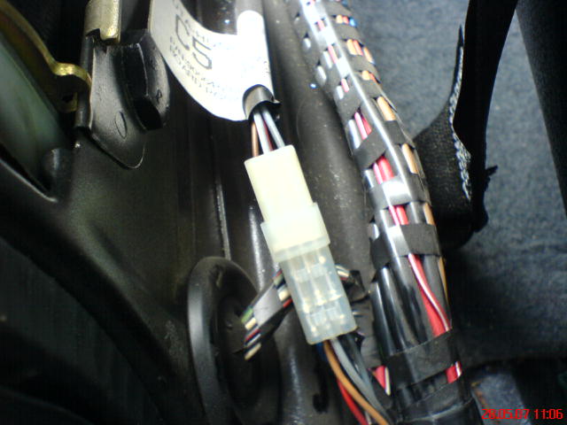

ui da muss ich erstmal drüber nachdenken. normalerweise ist dort kein abzweig mehr, zumindest habe ich keinen gefunden bei mir. bei mir ging es plug & play. hast du schon einen alarmschalter? sind dort für den schalter die kontakte schon vorhanden????? meinen schalter musste ich nur reinstecken, waren alle kabel schon verlegt dahinter

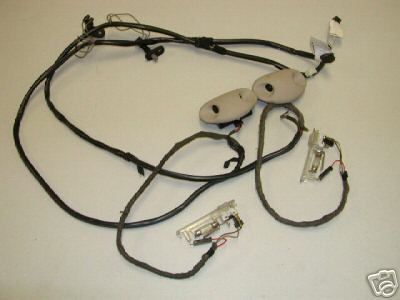

also kabel zum steuergerät musst du nicht ziehen. die sind alle schon da dran. die 4 freien plätze an deinem stecker der b-säule gehen alle nur zu den sensoren. musst also nur 4 kabel ziehen hoch zu den sensoren. ich kann auch gerne mal kabelfarben nenen. da muss ich nachher nur mal meine sensoren raus nehmen und nachgucken. hast du die sensoren schon da? dann sollte dass alles kein thema mehr sein. alarmknopf ist auch schon vorhanden?
PS: ich lese gerade das dir 4 kabel fehlen am stecker der b-säule? das ist komisch, an dem stecker der zum steuergerät geht müssten eigentlich alle dran sein. eine andere abzweigung gibts da ncht. bei dem kabelbaum vom stecker unten an der b-säule bis hoch zu den sensoren sollten 4 kabel fehlen, das wäre normal. hast du hinten beleuchtung in den griffen?
ja diese nummer steht denke ich im motorraum, oder alternativ unterm beifahrersitz. für die ultraschallsensoren liegen die kabel schon bis zur b-säule. müsstest dir nur einen neuen kabelbaum besorgen. der geht von den b-säulen unten bis hoch zu den sensoren. den kann man plug & play anschliesen. wird immer mal bei 3...2...1.. angeboten. für meinen habe ich 25 euro bezahlt komplett mit sensoren. vielleicht finde ich mal einen link.
