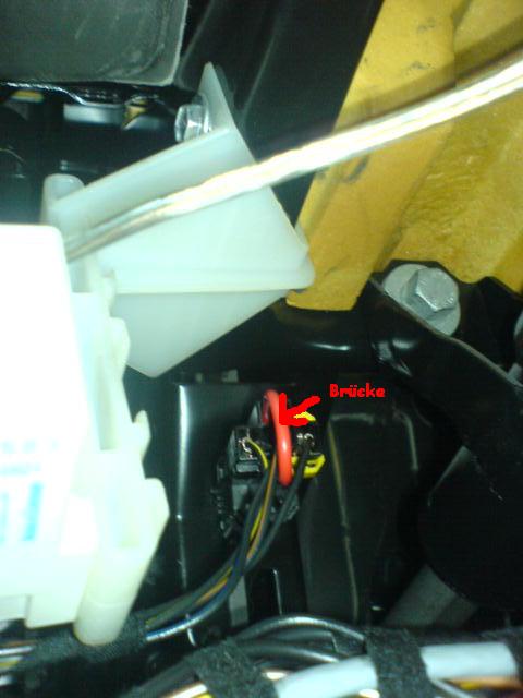

hier mal ein foto vom überbrückten bremslichtschalter. ich fahre schon ewig so rum. der tempomat schaltet sogar ab wenn man die bremse antippt.

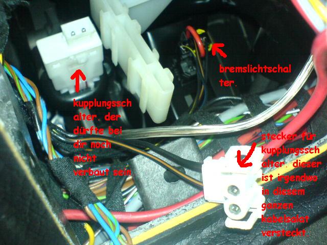

es gibt aber auch omegas, die haben nur 2 kabel am bremslichschalter. bei diesem fall müsstetst du die kabel direkt am tempomatsteuergerät überbrücken. also muttu mal schauen wie es bei dir aussieht. und hier nochmal ein bild vom kupplungsschalter -

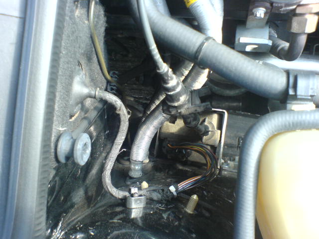

wenn ich es schaffe, werde ich nachher mal ein bild machen vom gaszug. stell es dann später ein, denn ick muss heute noch ne weile ackern, also so bis 00.50 uhr grummel

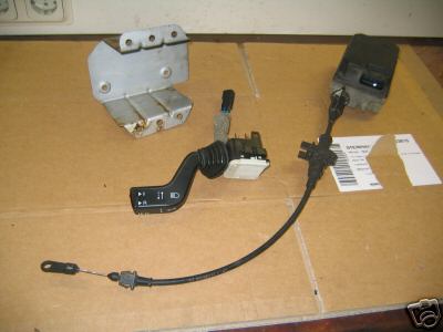

also der richtige tempomat ist es schonmal. er wird mit hilfe eines bleches befestigt. ich suche gleich mal ein paar bilder raus. so hier siehst du schonmal das blech. wenn du das nicht hast solltest du dir was zurecht basteln. 2. bild sieht man etwas den einbauort. es wird nur mit 3 muttern befestigt. die eine schraube von der zusatzwasserpumpe lösen und das blech dann mit dran schrauben.
