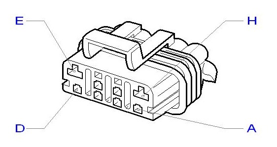

    Der Stecker Schalter Automatikgetriebe ist so belegt:
