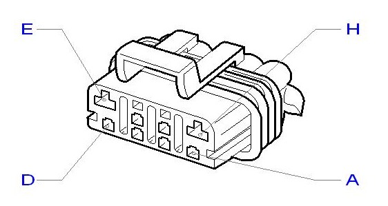

    Ansonsten scheint in Schalterstellung P oder N folgende Konstellation freigeschalten zu sein:
    Pin D - schwarz von Sicherung F9
    Pin E - schwarzrot an Anlasser
    Pin G - grau an Anzeige Wählhebelposition / Steuerteil Automatikgetriebe
    Pin H - schwarzrot an Anlasser
    zusätzlich bei Position N
    Pin B - schwarzgrün an Anzeige Wählhebelposition / Steuerteil Automatikgetriebe
    zusätzlich bei Position P
    Pin A - schwarzgrün an Anzeige Wählhebelposition / Steuerteil Automatikgetriebe
    Grundsätzlich sollte Strom auf Pin E und Pin H den Anlasser zum Bewegen animieren. Allerdings kann ich nicht sagen, inwiefern das Steuerteil der Automatik sich dann quer stellt... Ggfs. sollten 12 Volt Spannung auf die Leitungen, die ins Steuerteil gehen, das Problem lösen.
    Der Stecker Schalter Automatikgetriebe ist so belegt:

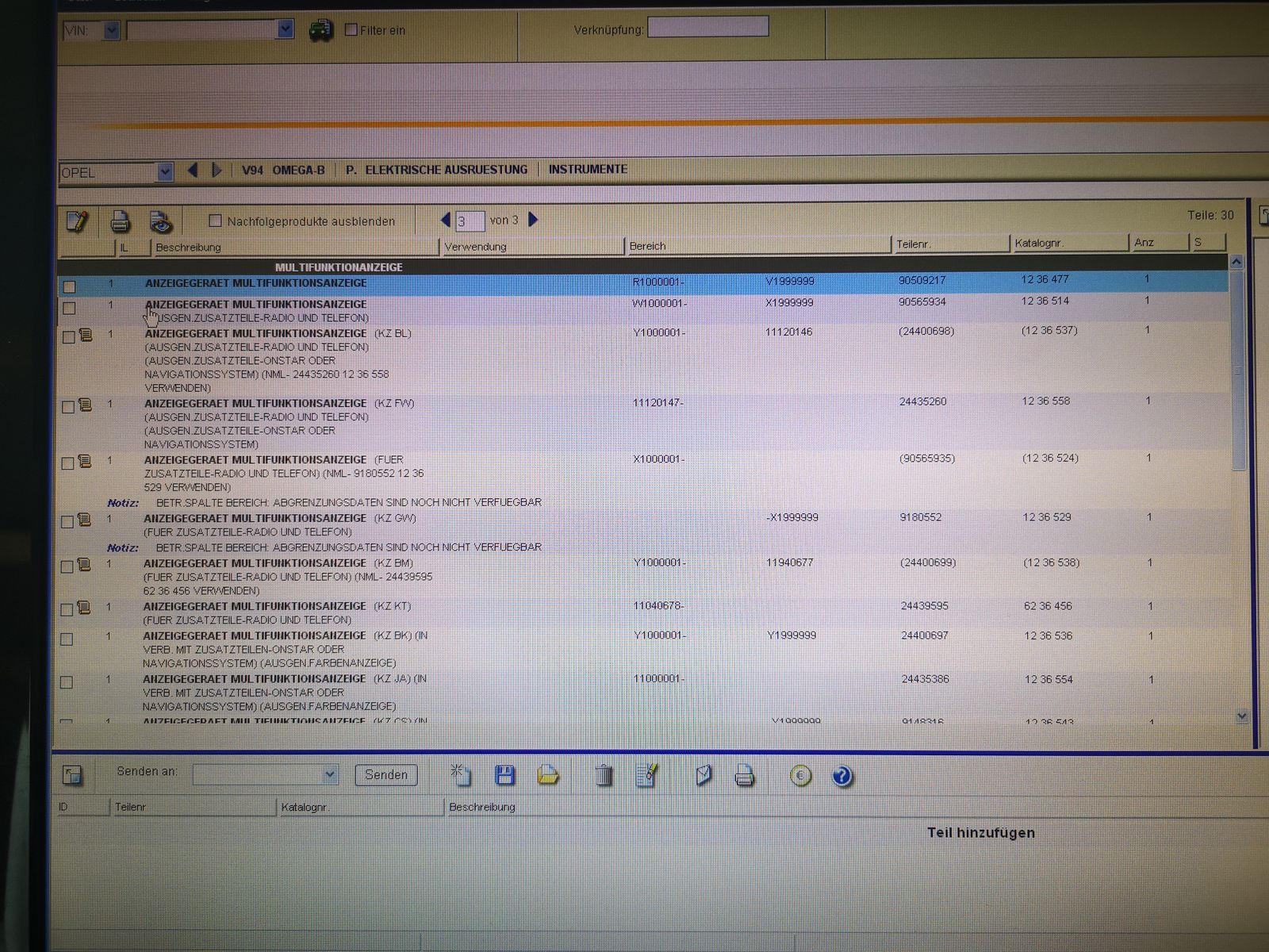

    Es gibt keine Änderungen zwischen den Baujahren beim MID, wenn die Variante, wie Du sie verbaut hast im Omega drin ist. Die erste Änderung ist ein anderes MID, dann mit nur einem Stecker, welches ab Modelljahr 1998 im Omega verbaut wurde.
    Du siehst im Opel Ersatzteilprogramm, dass der Bordcomputer, welcher in einem 1994er Omega (R in der Fahrgestellnummer) verbaut wurde, bis einschliesslich Modelljahr 1997 zum Einsatz kam.
    Auch wenn die Teilenummer dort eine Andere ist, aber das soll jetzt nicht weiter stören.
    Es macht also keinen Sinn, dass es dann unterschiedliche Steckerbelegungen geben sollte, da dann die Bordcomputer ja nicht funktionieren würden. Logisch, oder?

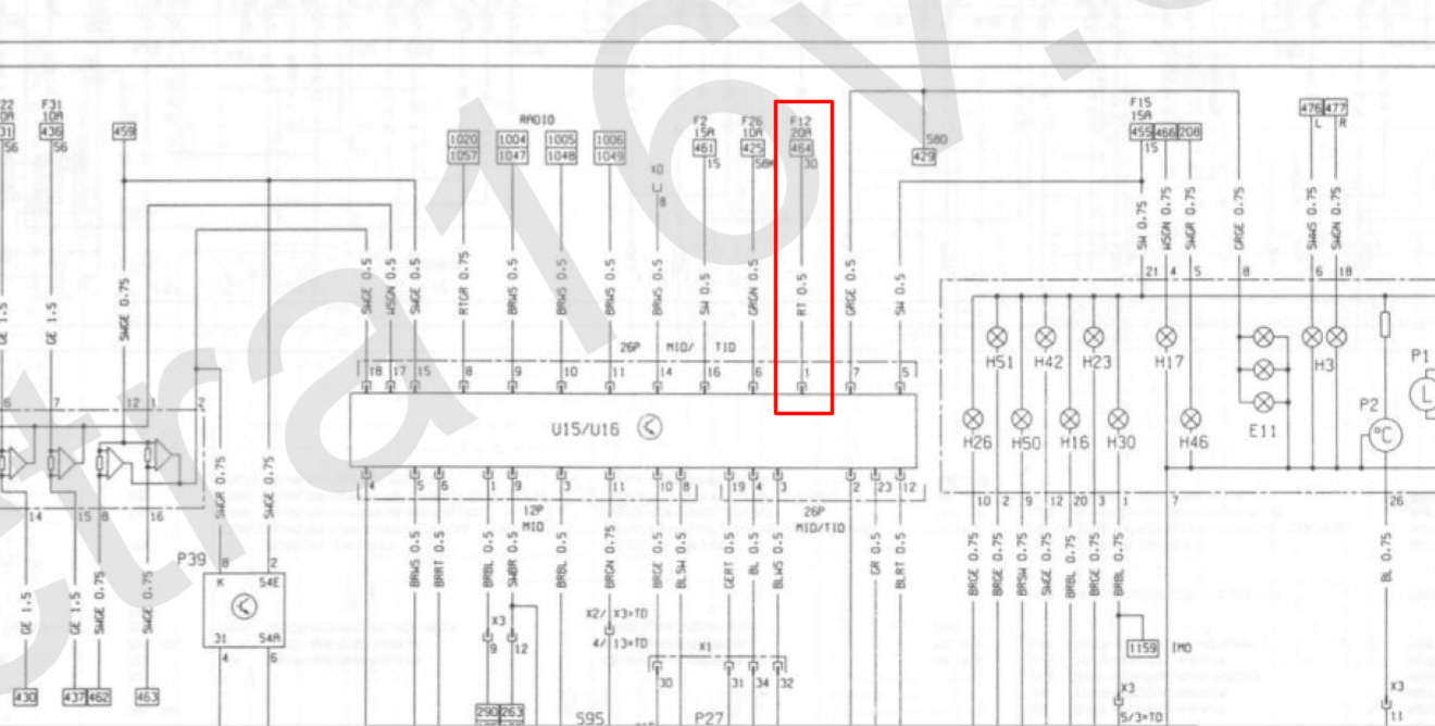

    Hier hast aber noch mal nen Auszug aus dem 1994er Schaltplan:
    Du kannst Dir den 1994er Schaltplan hierso: http://www.vectra16v.com/slp/slp_omega_b_mj94.pdf selber herunterladen und nachschauen.
    Idealerweise schaust nochmal in Deinem Auto, ob das alles so hinhaut, wie oben beschrieben. Oder die Schaltpäne von Opel sind falsch (kann tatsächlich auch möglich sein). Aber dann kann Dir sowieso niemand hier weiterhelfen, dann muss man sich das Ganze direkt vor Ort anschauen und durchmessen.
    Es geht gar nichts mehr? Spricht dann eher dafür, dass es ein Problem in der Stromversorgung oder Masseanbindung gibt.
    Die Sicherungen (hab die unten mal alle dick markiert) hast Du geprüft und ggfs. alle ersetzt?
    Ansonsten mal an den Steckern prüfen (rote markiert), ob Strom 12 Volt ankommt oder ob die Massekabel alle auch Durchgang zur Masse haben.
