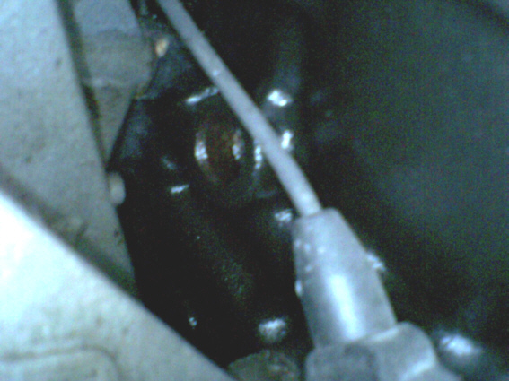

    Hab das heute nochmal näher betrachtet:
    Der Wechsel der VDD hat nix wirklich geändert am Dilemma, allerdings sind die Zündkerzen trocken und auch der Rest sieht ganz gut aus. Der Wechsel der Öleinfüllstutzendichtung scheint auch nix gebracht zu haben...
    Auffällig ist immer noch, daß in der Nähe des Klimakompressors extrem viel Öl zu sein scheint. Der Kompressor ist voll damit. Weiterhin hängen an der Ölwanne diverse Öltropfen.
    Die Vorderachse ist auch vollgesaut. Hab die ganze Geschichte von oben und unten betrachtet. Der Ölverlust scheint immer noch auf der fahrerseitigen Motorseite zu sein, eher im vorderen Bereich.
    Betarchtet man die Ölwanne von oben, erkennt man auf der Fahrerseite, direkt neben dem Motorblock, eine Öllache.
    Da demnächst auch der Zahnriemenwechsel ansteht, werde ich die Ölpumpendichtung gleich mitwechseln lassen. Die Werkstatt darf dann auch gleich mal weitersuchen... Vielleicht sieht man ja was, wenn der Zahnriemen ab ist.
    Allerdings, was kanns den noch sein? In diesem Bereich gibts doch eigentlich nur:

    So. Hab mal ne neue Dichtung eingebaut. Weiß aber noch nicht, ob er jetzt dicht ist. Mal schauen.
    War aber trotzdem heftig. Die Zündkerzen und der Zwischenraum zwischen den Nockenwellen war komplett voll Öl. Für mich heißt das, daß die Innenseiten der Dichtung defekt gewesen sein müssen. Allerdings war da nichts genaues zu erkennen. Na ja.
    Daß es im Bereich der Zündkerzen zu Undichtigkeiten kommt kann ich mir aber net so recht vorstellen. Die Kerzen liegen eigentlich gar net im Ölbereich, und selbst wenn da was wäre, dann müßte der Motor ja eigentlich Öl verbrennen und somit blau qualmen. Macht er aber net...
    Aber der Wechsel ist trotzdem ne Mistarbeit. Mußte auf der Fahrerseite ran und da störte die Kabelführung.
