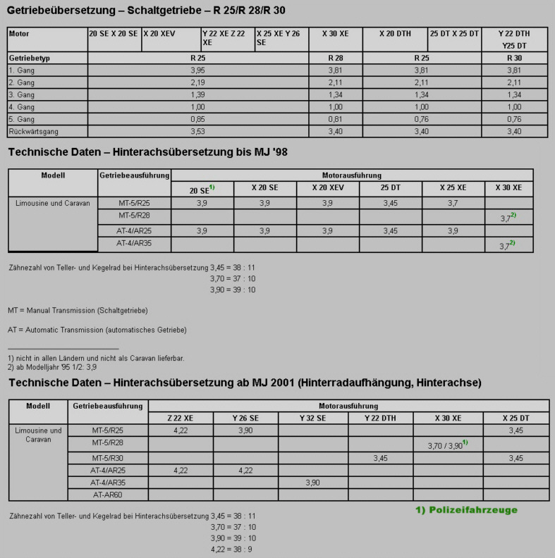

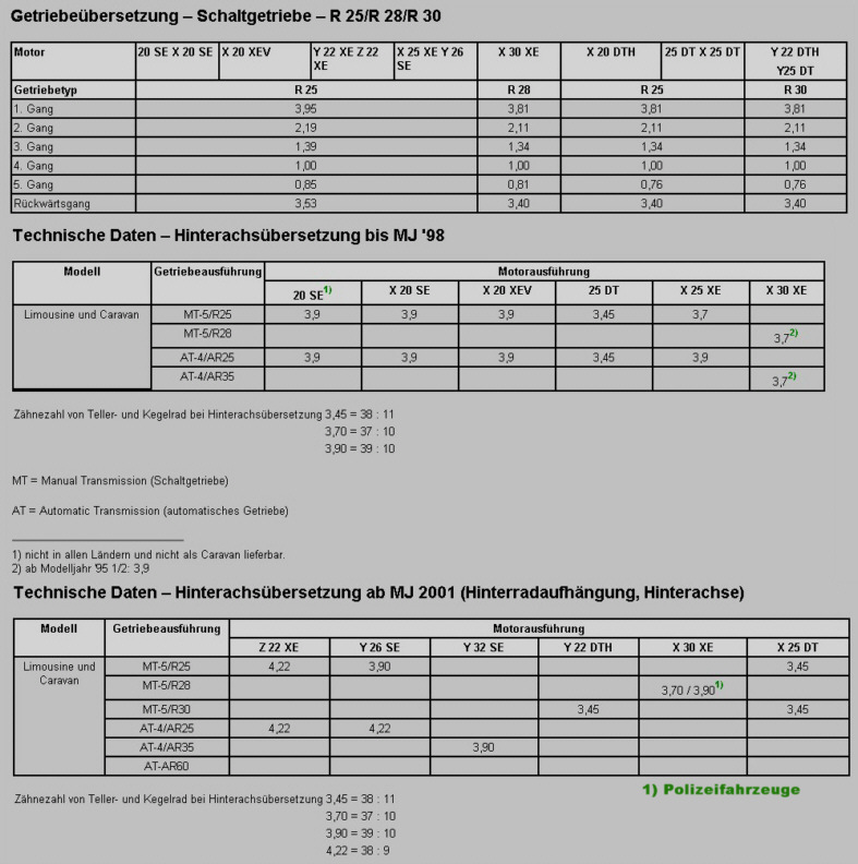

Was willst denn erreichen mit dem Getriebeumbau???
Sinn macht meiner Meinung nach nur der Umbau, um eine bessere Beschleunigung zu erreichen.
Die Höchstgeschwindigkeit wirst nicht viel mehr steigern können, da dürfte Deinem Motor einfach die Leistung fehlen...
Aber wenn ich das richtig sehe, gibts getriebeseitig keine Unterschiede. Kannst Dir ja nen Differential vom 2.2er einbauen, das sollte kürzer sein, aber obs passt??? Schau einfach selber: -
