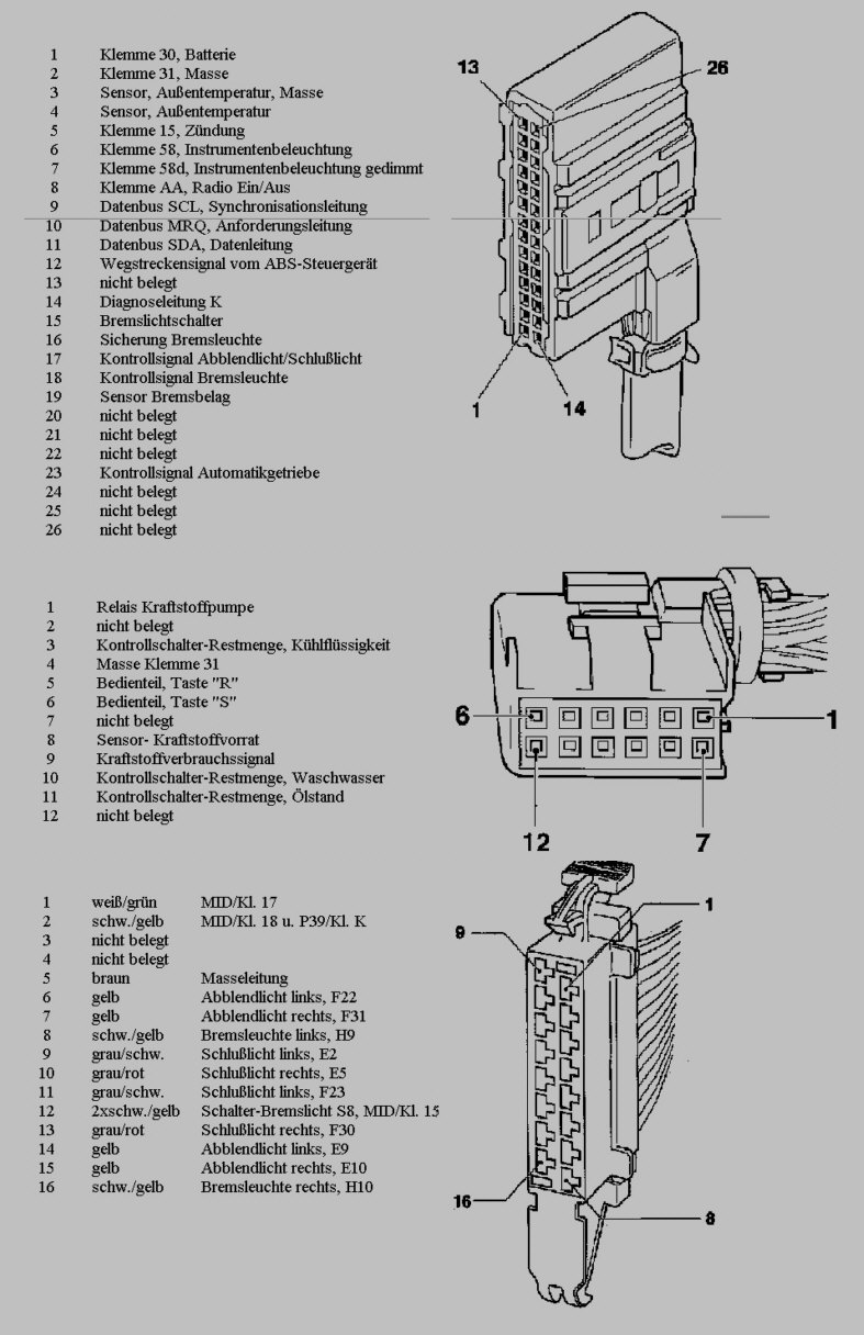

    Falls wer noch Steckerbelegungen, Schaltplan, Fehlersuchtabelle oder sowas brauch, hab ich auch noch da, hängt noch an den gezeigten Blättern mit dran...

    Bei den angezeigten Problemen würde ich nochmal die Kabel überprüfen, vor allem die Masseverbindungen... Eventuell gibt es auch falsche Zuordnungen, das heisst, Bremsbelagverschleiss wird angezeigt, der Verschleissignalgeber liegt aber auf Kühlmittelpin usw. usf.
    Hier nochmal die Pinbelegungen aller Stecker:

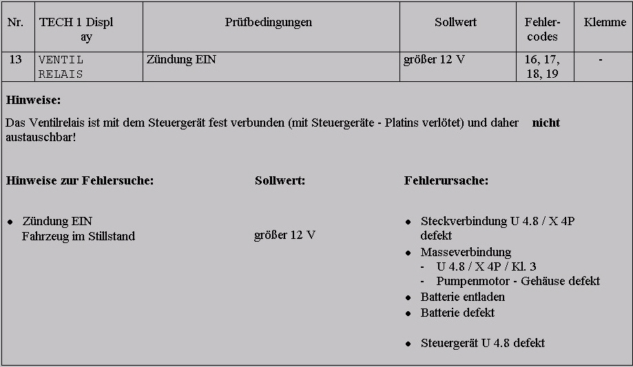

    Hmm. Das ist ja alles gut und schön. Aber die Fehlerliste ist mal wieder nur halb sinnvoll. Das wichtige fehlt: Der ausgelesene Fehlercode befindet sich im Stromkreis bis einschliesslich Steuerteil. Es muss also t.B. beim Fehlercode 14 nicht unbedingt der Kühlmittelsensor sein, es kann auch das Kabel oder Stecker auf dem Weg zum Steuerteil defekt sein. Oder das Steuerteil an sich...
    Und das gilt für alle Fehlercodes...
