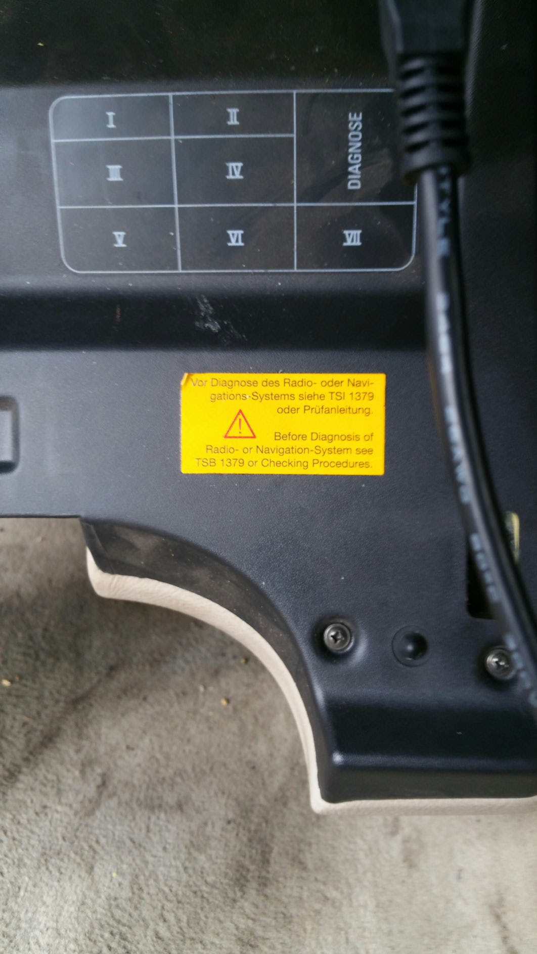

Bei mir liegt der Stecker hinterm Radio! Sollte aber eigentlich beim Diagnose Stecker sein!
Beiträge von Stefan2105
Hatte vorher auch das CCRT 2008 drin und da war es auch so mit dem stecker ! Konnte es auch vorher nicht auslesen bis ich da ne Brücke rein gemacht habe dann ging es ohne probleme! Die preise sind echt sehr heftig!
Das mit dem Pins wie du schreibst ist richtig, aber das Kabel ist am Diagnose stecker unterbrochen von opel damals beabsichtigt weil es angeblich sonnst immer die Batterie leer haut!? Wie schon geschrieben neben dem diag stecker ist nen loser stecker mit 2 kabeln die mann Brücken muss! Ihr habt doch bestimmt nen gelben Aufkleber an der klappe für die Sicherungen! Dieser Hinweis ist fürs radio!
