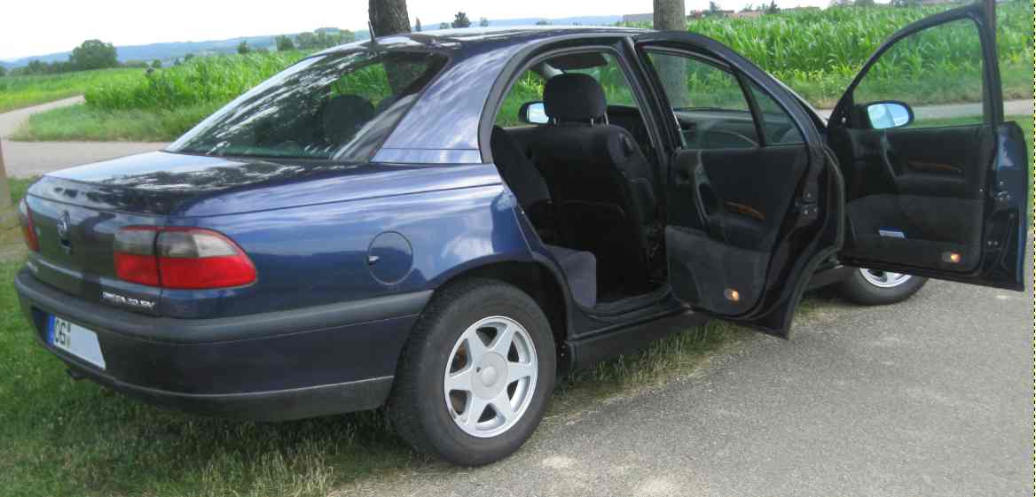

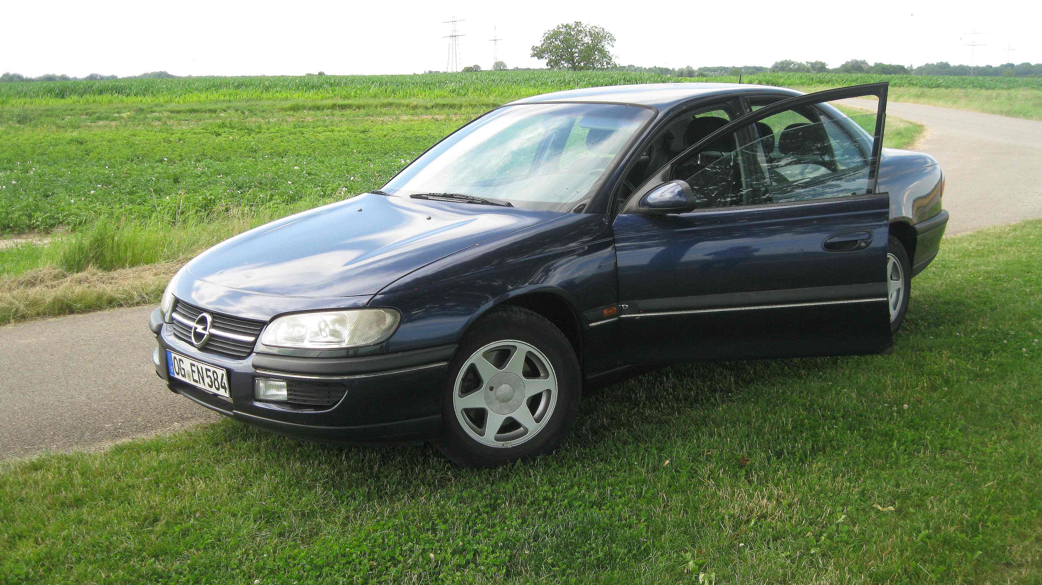

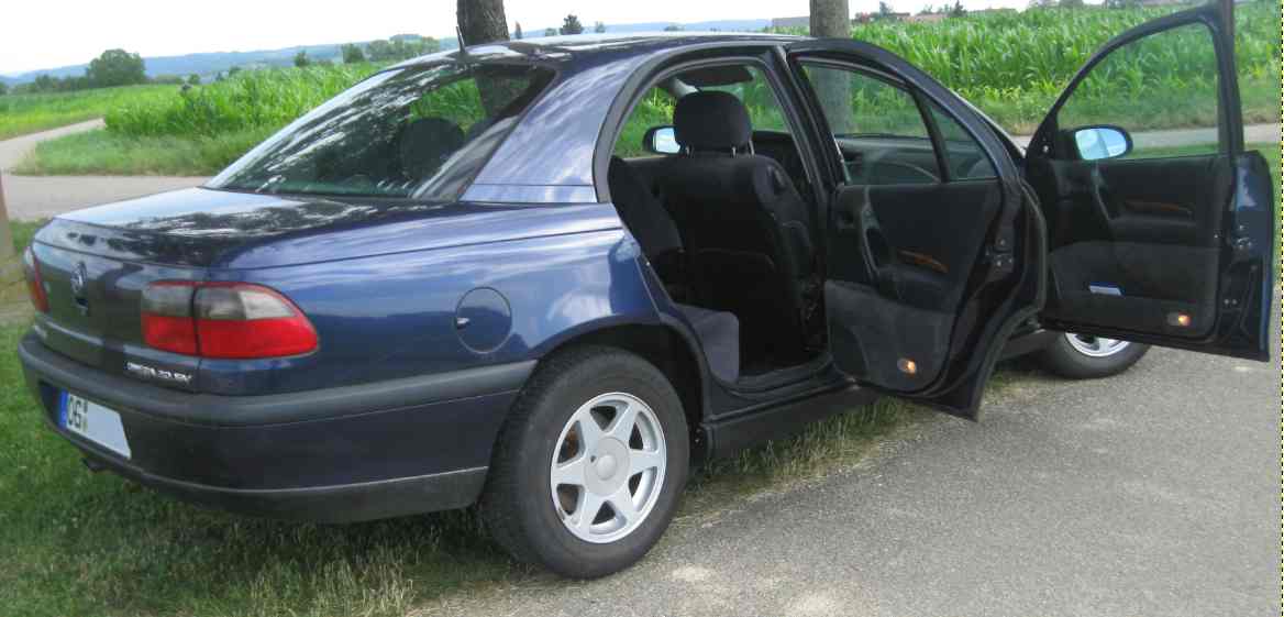

    Ähm...mal zurück zu den Omegas...
    Meine Limo habe ich vor 3 Jahren in der Elektrobucht für ganze 311 € ersteigert. Hatte 1 Jahr Resttüv, den ich abgefahren habe. Da ich beruflich einen Caravan benötigte, habe ich die Limo Ende 14 erstmal in die Ecke gestellt.
    Dies Jahr habe ich sie mal wieder vorgekramt und durchrepariert. Fährt wie neu (Vorderachse überholt, Unterbau geschweißt, Bremse komplett neu, Zahnriemen und Auspuff sind auch erst 4.000 km alt). Kostenpunkt insgesamt (Anschaffung und Reparaturteile, Arbeitsaufwand Eigenleistung) ca 1.000 €. Was will man mehr.
    Tüv ohne Mängel 6/18. Macht Spaß zu fahren.
