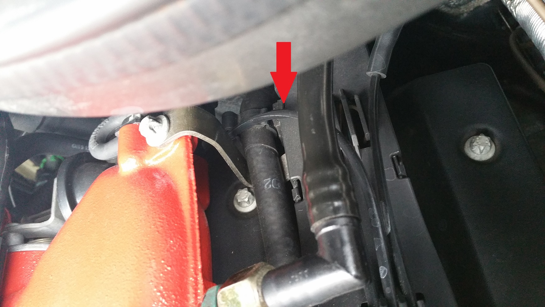

					Wenn ich am WE in meiner Bastelbude bin werde ich mal versuchen ob ich ein Bild machen kann. Wird nur etwas schwierig, da das Teil sehr verbaut ist. Ich schau auch mal ob die Unterdruckdose an meiner 2ten Ansaugbrücke dran ist. Da kann man es dann besser sehen  War Heute schon in der Bastelbude und hab ein paar Bilder gemacht. Bei allen Bildern zeigt der rote Pfeil auf was es ankommt  Bild 1 zeigt den Start der Leitung unter der Drosselklappe

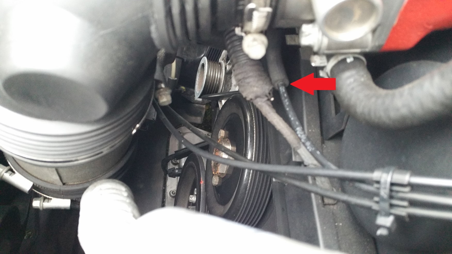

 Bild 2 zeigt wie sie hinten an der Ansaugbrücke verlegt ist

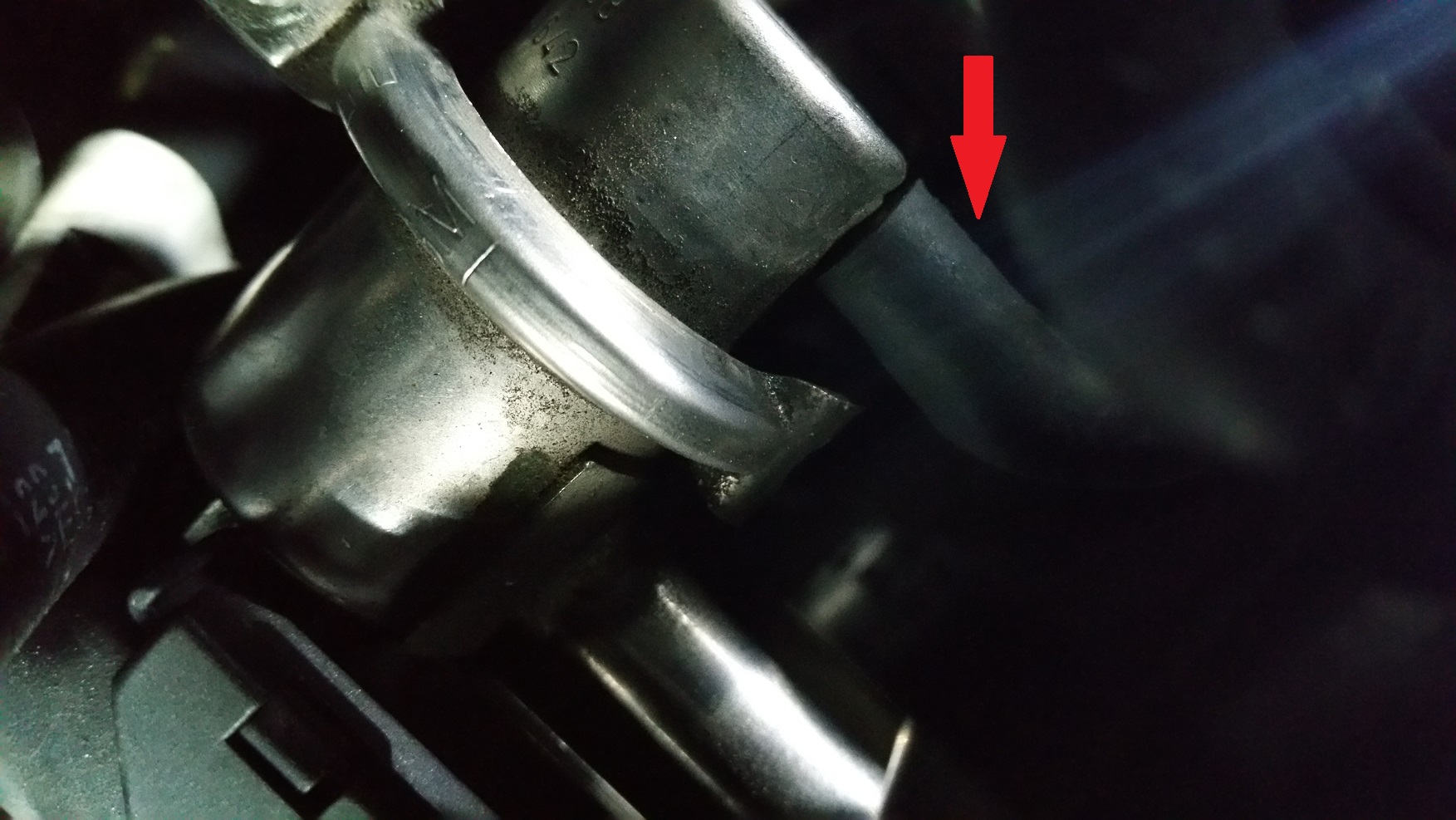

 Bild 3 zeigt den Benzindruckregler mit angeschlossener Leitung

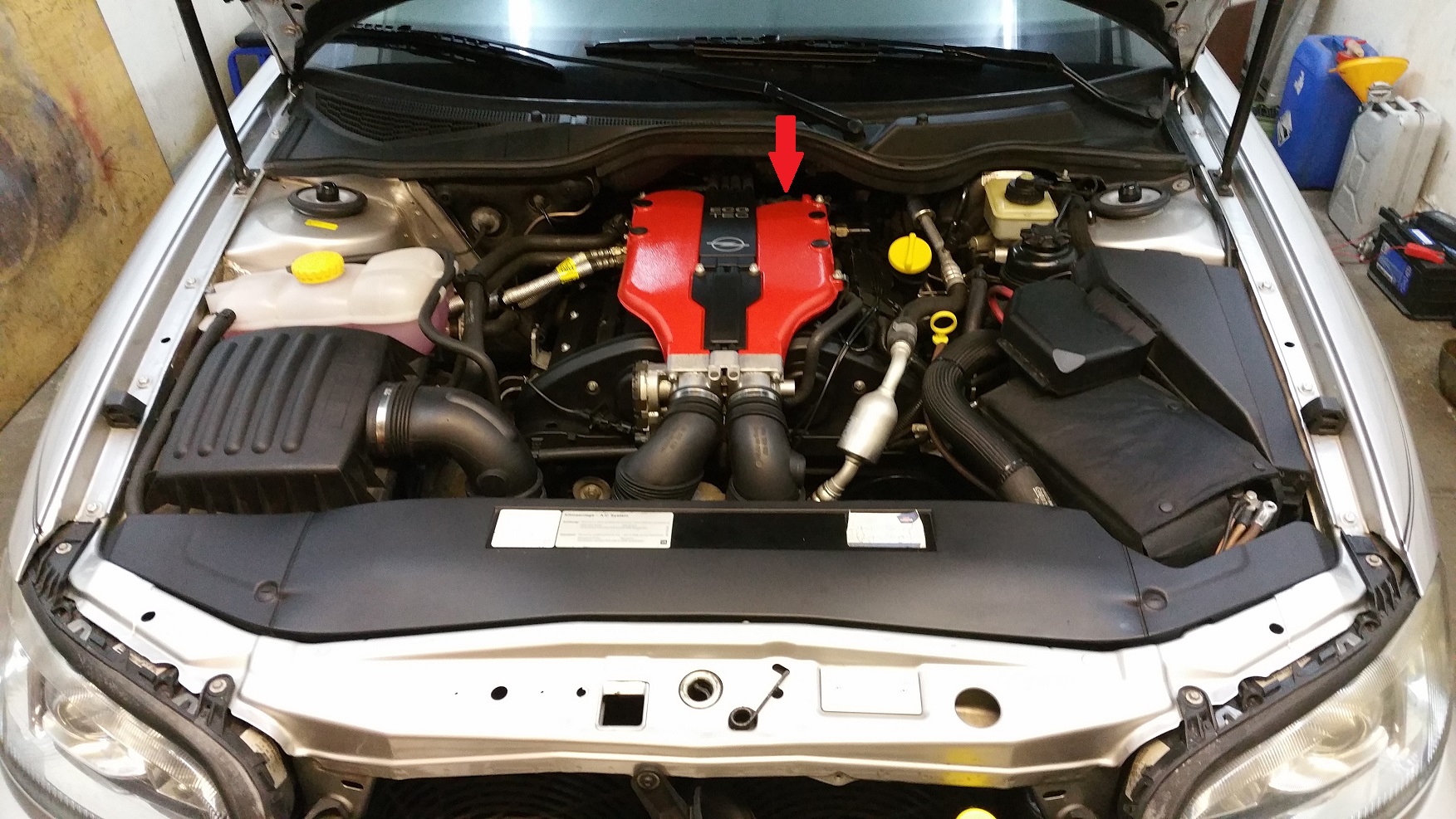

 Bild 4 zeigt die Motoransicht mit Einbaulage wo der Benzindruckregler zu finden ist. Dieser ist aber unterhalb der Ansaugbrücke versteckt und Du mußt dich schon ganz schön in den Motorraum beugenIn meiner ersten Beschreibung hatte ich das Ziel der Leitung als Unterdruckdose bezeichnet. Wie ich heute feststellen mußte war das nicht korrekt, sonder es handelt sich um den Benzindruckregler an der Benzinleitung. Es echt schwer zu sehen das Teil Keine Ahnung warum, aber ich kann dir aus zuverlässiger Erfahrung sagen, das der Motor ohne große spürbare Mängel läuft wenn die Leitung nicht korrekt angeschlossen ist. Als ich den Wagen bekommen habe aus dem ich den Motor ausgebaut habe, war die Leitung so eingeklemmt und zusammen gequetscht das da garantiert nichts durch ging. Aber er lief ohne Fehler  Ich hoffe die Bilder helfen dir weiter.
