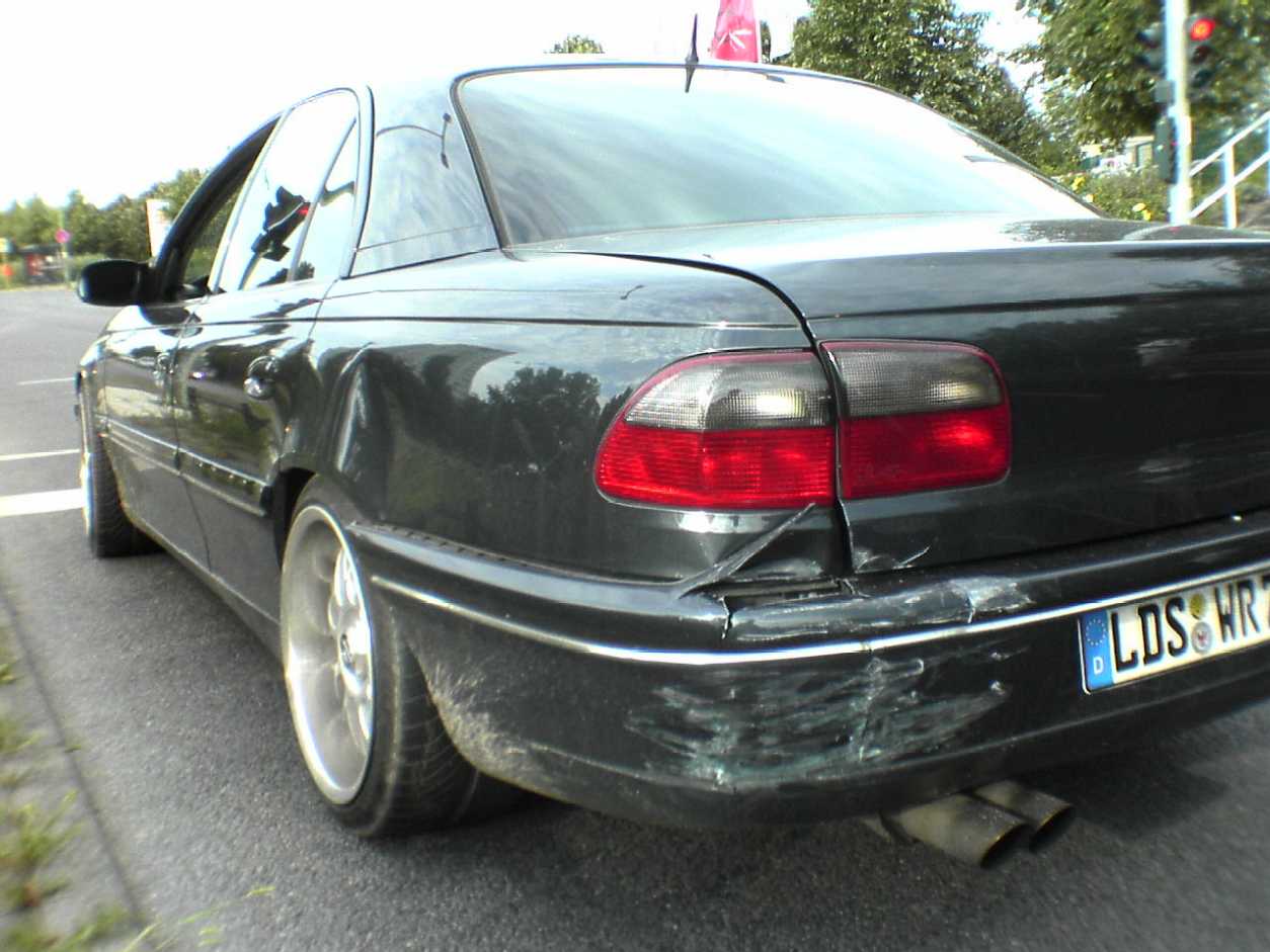

Oh man Henry - das ist alles?
Frag mal wegen der Felge bei: http://www.mf-felgenveredelung.de/ nach.
Und heulen mußte jetzt nicht mehr schau mal was mir passiert ist:

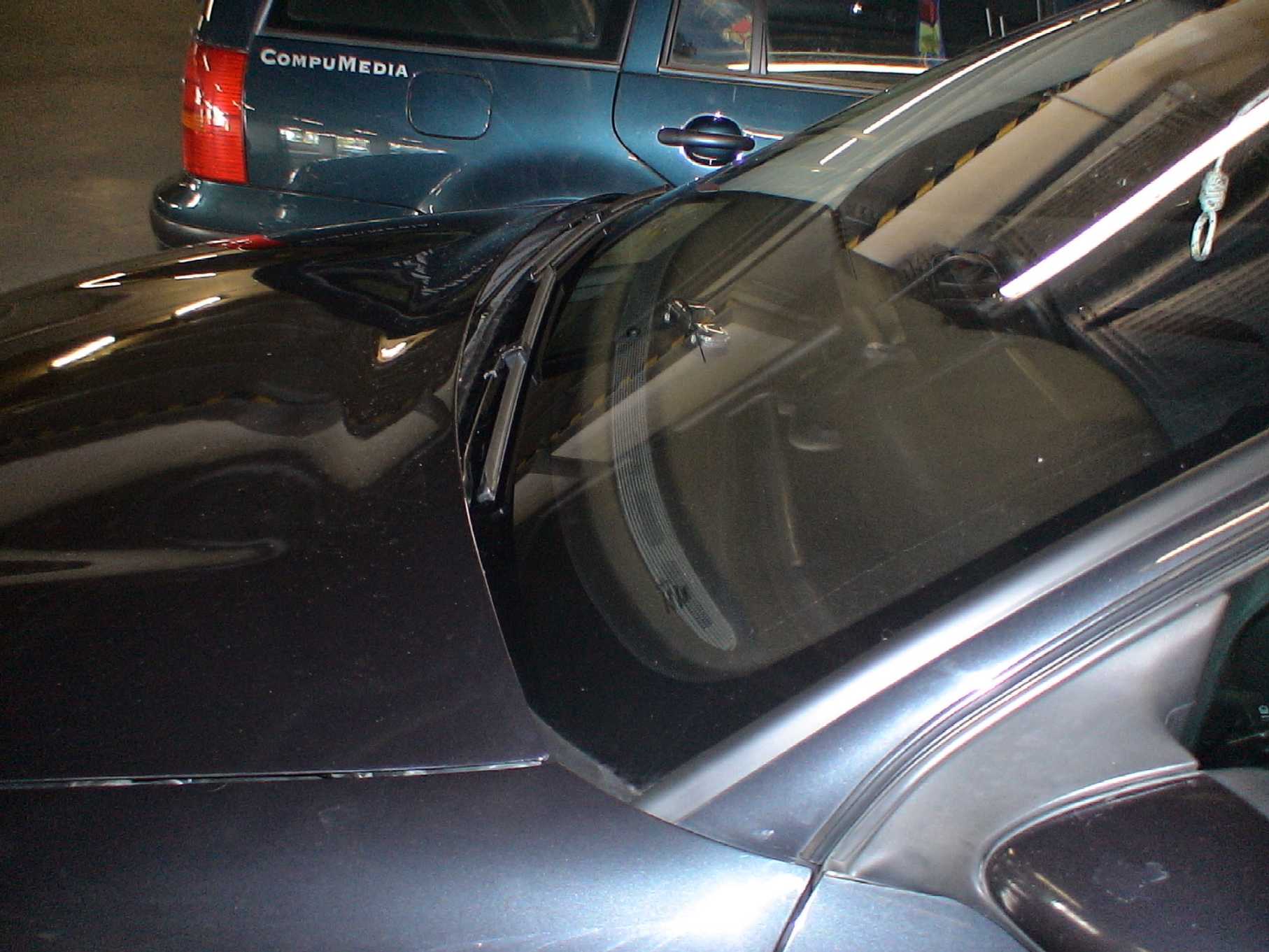

Meiner BJ98 sieht so aus, aber das wird dir Aufgrund der Haube nicht viel helfen.
MFG
