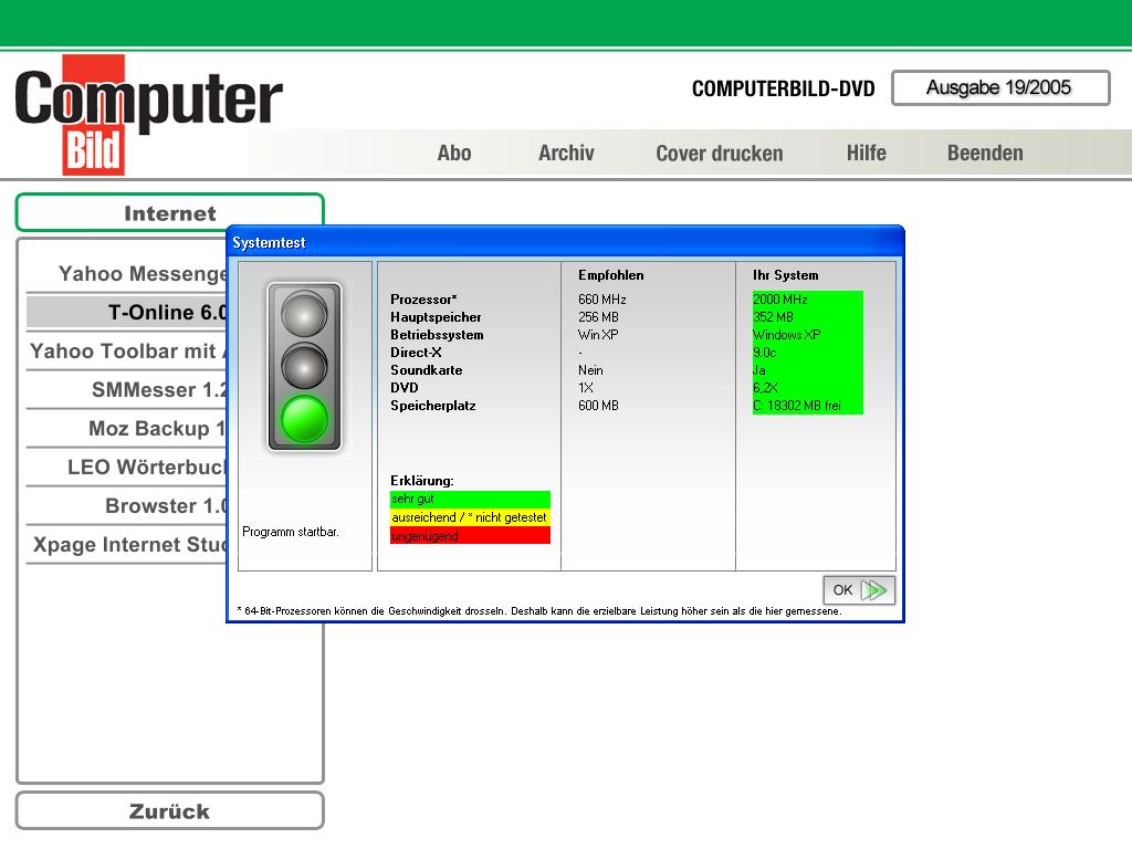

    Hab normal 2x 256MB = 512 MB Arbeitsspeicher.
    Hab heute son Systemtest von Computerbild gemacht und der zeigt an ich hätte nur 352MB. Aber 512MB-32MB Grafikkarte gibt bei mir immernoch 480MB anstatt 352MB. Weiß da jemand einen Rat.
    MfG Päcke
    Edit: hab den Fehler glaub gefunden. Hab die beiden Speicher mal einzeln eingelegt. Der eine Zeigt mir 256MB, der ander nur 96MB. Somit müssen auf dem wohl 5 der 8 Bausteine putt sein. Hoffe ich hab noch Garantie?!
