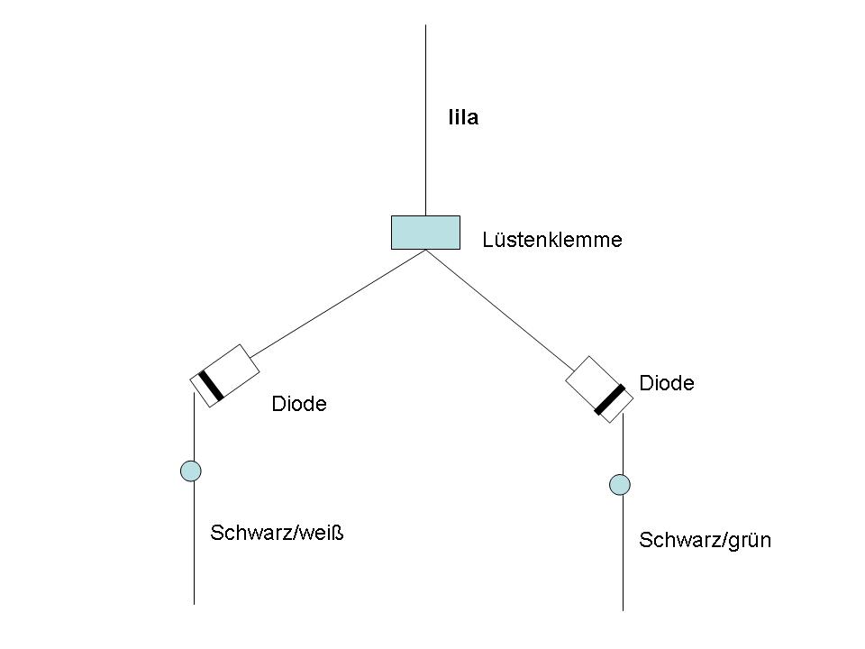

    6.) Nun bleibt noch das lila Kabel für die Blinkeransteuerung. Ihr müßt von hinten an den Knopf der Warnblinkanlage, d.h. Amaturen ausbauen.
    7.) Dort müßt ihr andas schwarz/weiße und an das schwarz/grüne Kabel. Ihr müßt nun das lila Kabel splitten. Also aus ein mach zwei.
    Dann raucht ihr zwei Dioden, denn sonst habt ihr eine Brücke drin und es blinken immer beide Blinker. Wichtig die Ringe der Dioden zu beachten.
    Siehe Zeichnung!!!!!!!!!! :P
