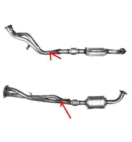

was meint Ihr zu dem Kat??
Ist das eigendlich ein Kat oder eine Atrape?
Beiträge von vikila
					das Flexstück wurde schon 2xausgetauscht.
 Jetzt ist das Hosenrohr hinüber, wurde auch schon letztes Jahr geschweist, hilft aber alles nichts.Das Hosenrohr hat einen Riss bei der Schweisnaht, an der beide Röhre vom Hosenrohr zusammengeführt werden. (Siehe FOTO)
					Hallo,
 bei meinem OMI ist nun das Hosenrohr fellig. Es gibt einen Händler der 150€ dafür verlangt.Bei Ebay habe ich aber mehrere Angebote gefunden wo ein Kompleter Kat mit Hosenrohr verkauft wird, und der ist nur um 10€ teuer als alleine das Hosenrohr. Was meint Ihr zur Qualität oder zu dem Angebot??

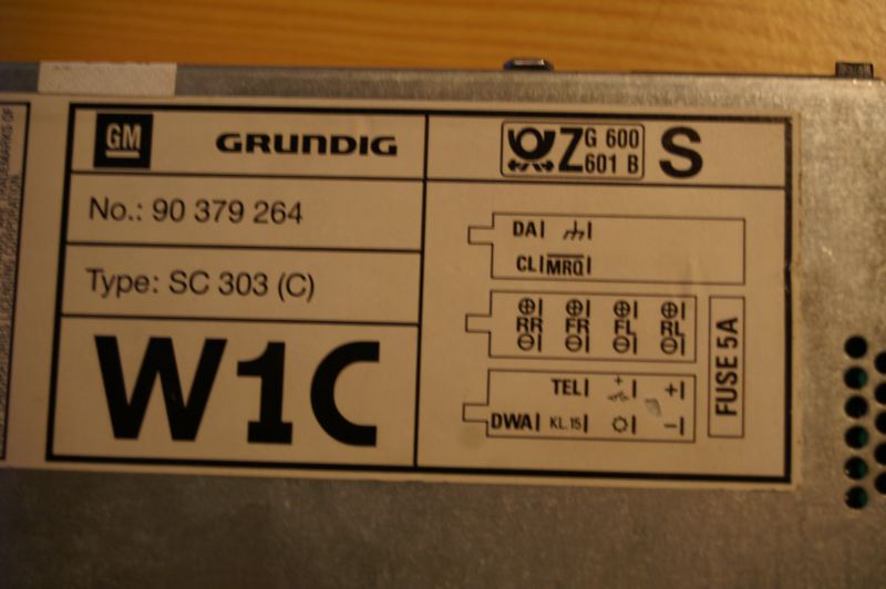

					Habe den originalen Stecker getrennt und den Displaystecker ans Radio angeschlossen, es tut sich aber nichts?( So sehen die Anschlüsse an meinem originalen opelradio aus.
 DA
 CL
 MRQ und dieses komische Zeichen, könnt Ihr mir weiterhelfen?

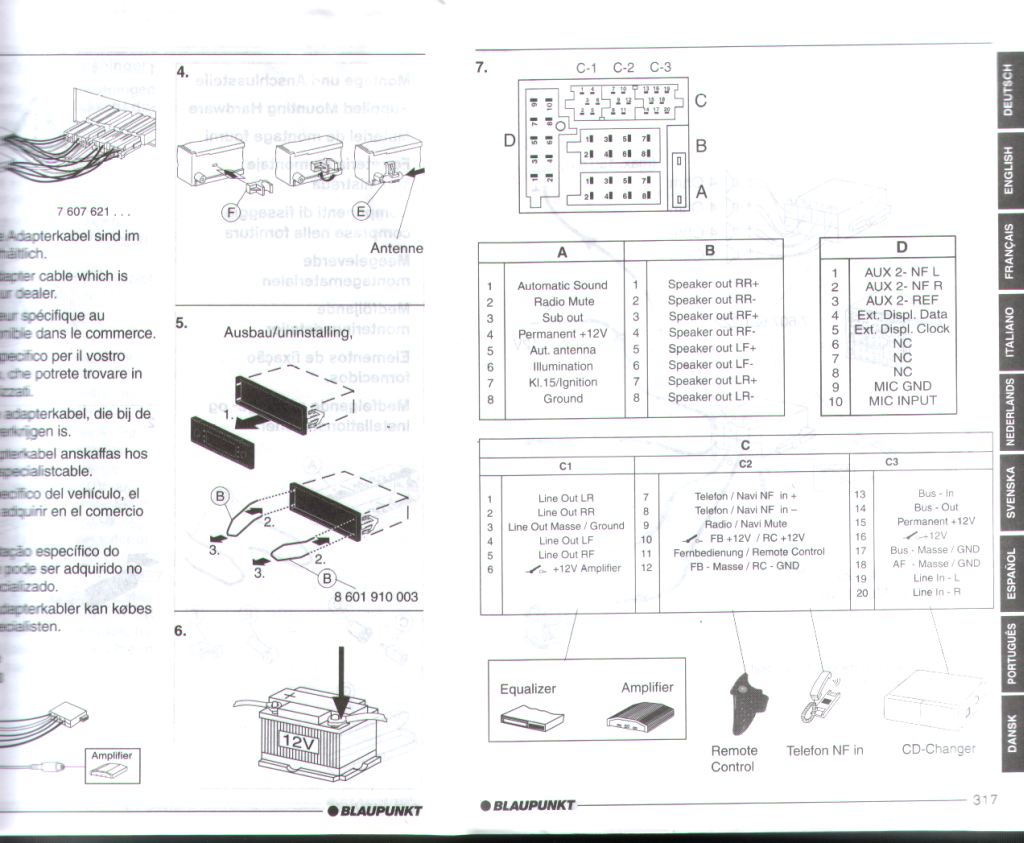

					Hallo,
 habe mir ein neues Radio zugelegt.
 Es ist ein Blaupunkt Daytona MP53.
 Habe alles angeschlossen funktioniert prima. Wollte aber fragen ob, oder wie man das Radio mit dem BC(MID) verbinden kann, damit der Sender auch am BC(MID) angezeigt wird. Habe mal die Anleitung gescannt, was meint Ihr wozu der Stecker "D" ist? Ist das der Ausgang für den BC(MID)??
					 DANKE DANKE
